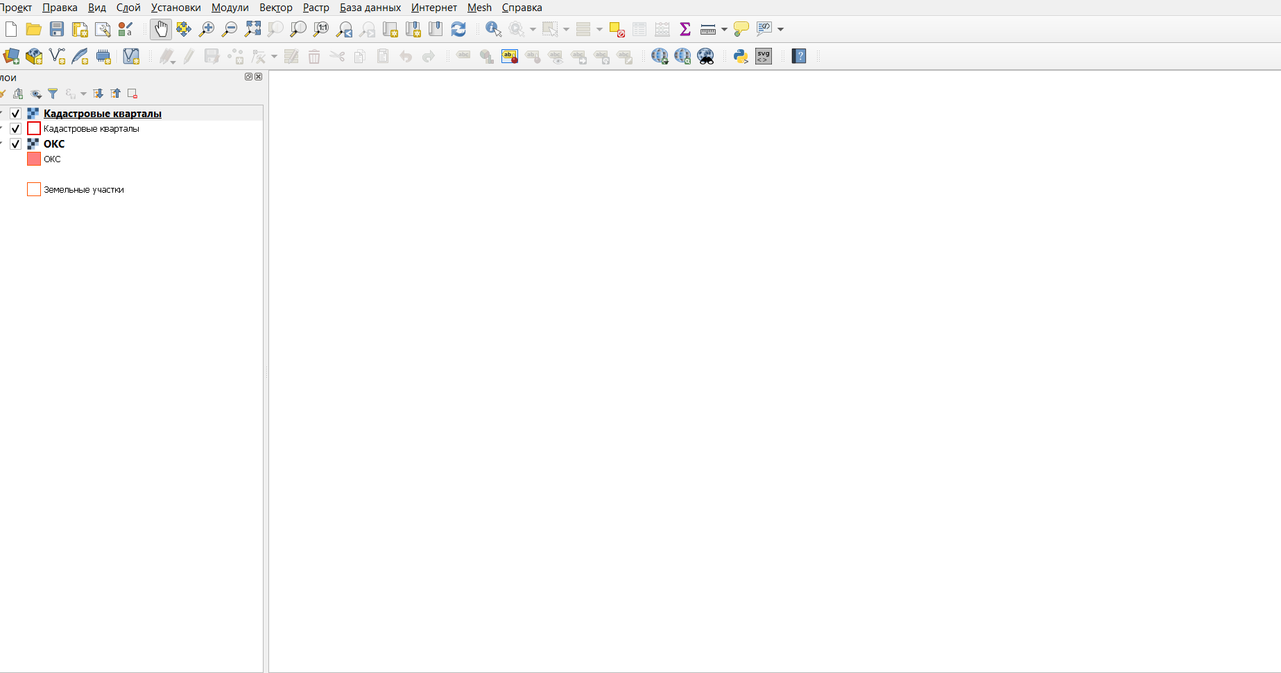

Слои добавились, но содержимое слоев не отображается. Как думаете, в чем может быть причина?
Версия QGIS 3.10.1
Vadim
Сообщения: 297
Репутация: 72
Re: Изменение URL Росреестра
Сообщение Vadim » 25 мар 2020, 09:29
У них там может быть уровни отображения (масштабные назначены). Попробуйте подключить какую-нибудь подложку и зумировать к своей территории. Слои должны начать отображаться.

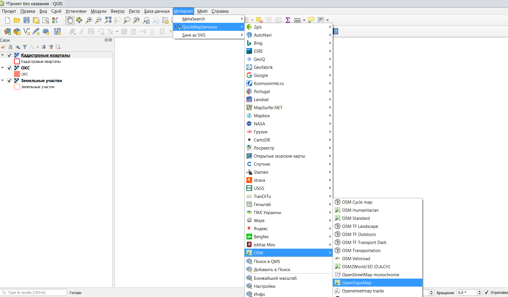

1,2,3 - шаги по подключению.
Min scale Отображения кварталов - 1:288896
https://pkk.rosreestr.ru/arcgis/rest/se ... apServer/4
Min scale Отображения участков - 1:60000
https://pkk.rosreestr.ru/arcgis/rest/se ... apServer/0

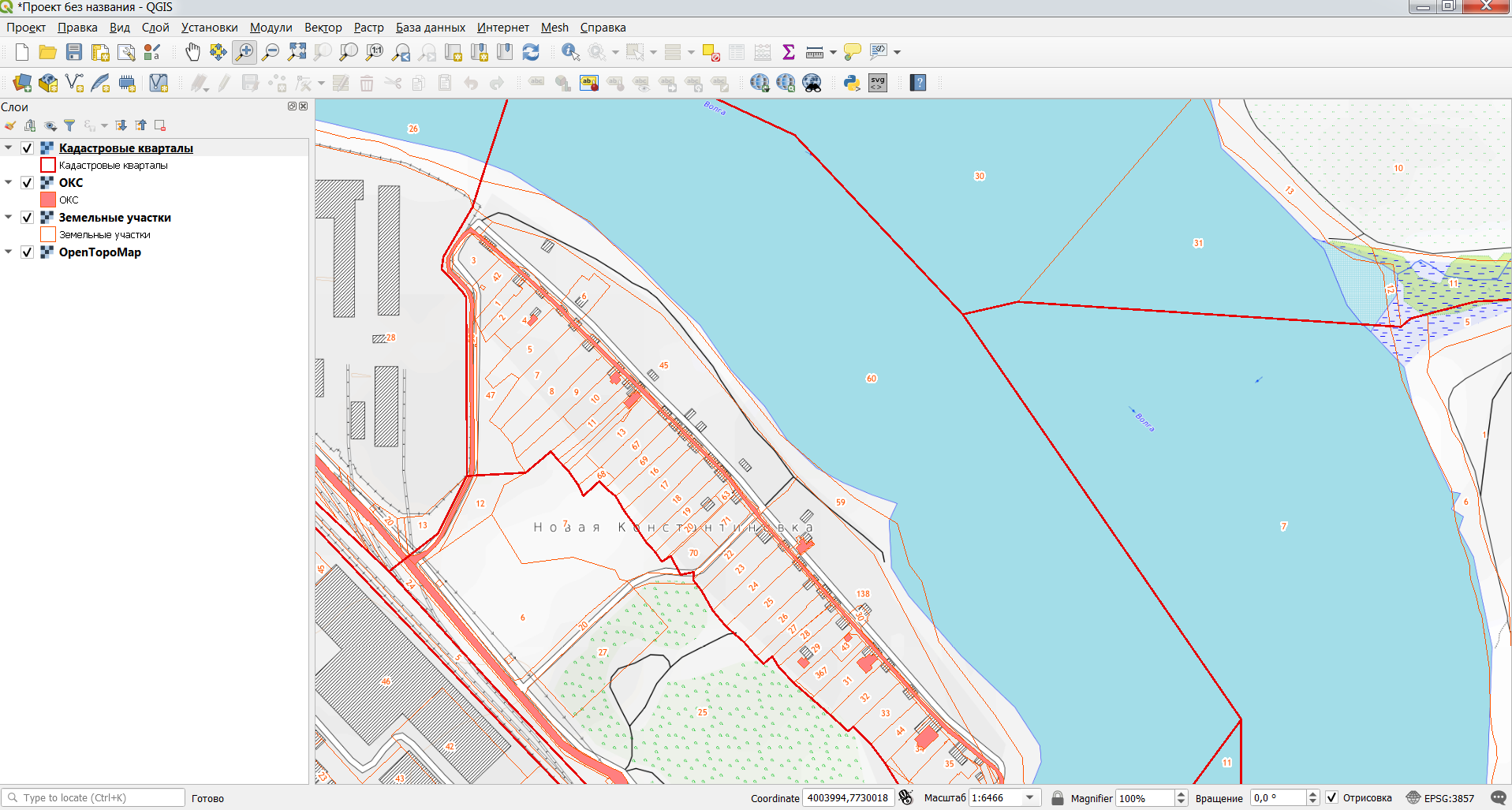

Ну а если по делу, в NGQ эти пляски с бубном не нужны, потому что есть гораздо более удобный, стабильный, поддерживаемый и правильный способ:
* Отображать кадастровые участки, кварталы, районы, округа в виде единого растрового слоя;
* Отображать карточку объекта (участка, квартала, зоны, района, округа) при клике мышью;
* Производить поиск объекта по номеру и позиционирование на нем;
* Импортировать данные из стандартных выписок ЕГРН (КПТ, КВЗУ).
Будет красиво, вот так:
