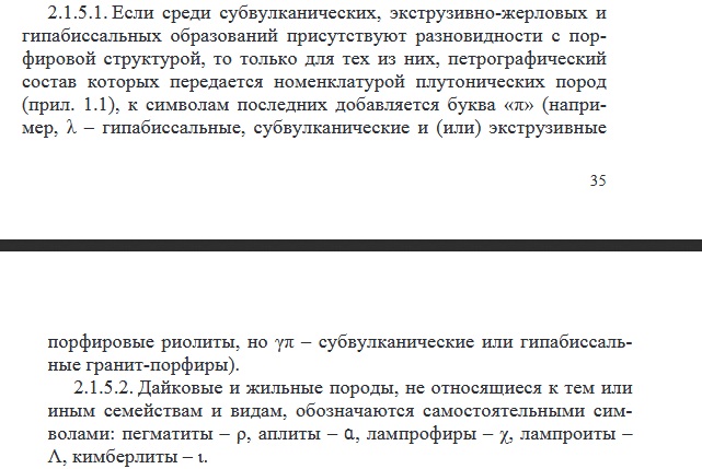

IlyaRybin1488, Докладываю: у меня не получилось. Причем мои собственные шейпы Arc исправно пишет на греческом. А Ваши... У меня в этой связи вопрос. Возраст пород Вы сами вписывали, или был некий исходник? И еще, с каких пор возраст пород указывается на греческом? Ну это так, для интереса.

tikhpetr, благодарю Вас за попытку помочь. Возраст и тип пород я попытался вписать через атрибутивку, но ничего не вышло. Ну я не совсем правильно выразился. Не только возраст, а также типы пород, их петрографические особенности.

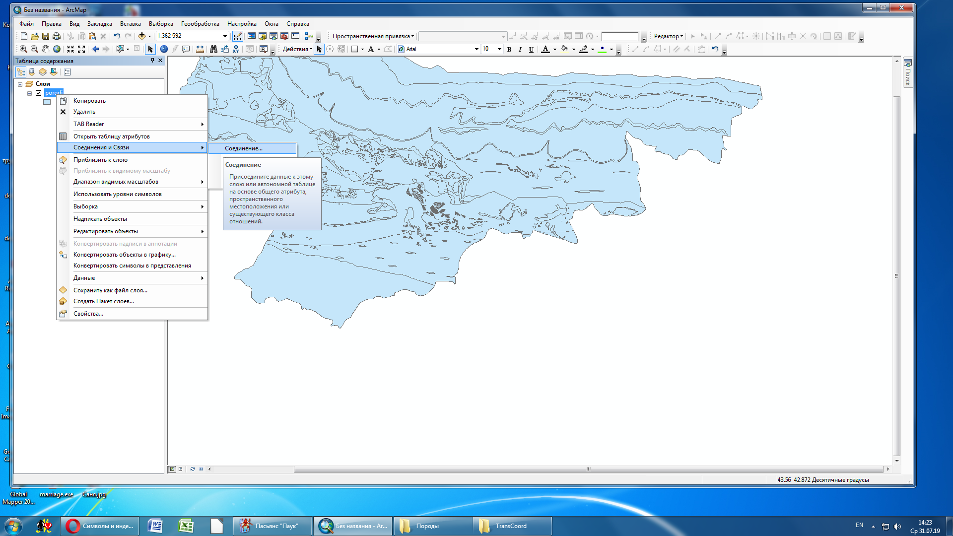

Ага! Понял. С петрушкой у меня всегда был напряг. Предлагаю. Создайте 2 таблицы в Excel(возраст, петр. особенности) на соотв. языках. А потом в Arc-е присоедините их к имеющейся таблице атрибутов. После чего удалите старые записи в столбце Age. Наверное, так. В любом случае сделайте эти 2 таблицы и выложите их.

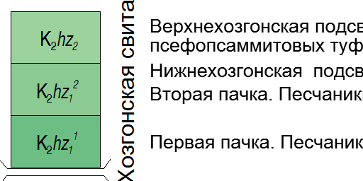

tikhpetr, спасибо. Попробую. А как же сделать в арк мепе нижний или верхний индекс? На тех скрин-шотах помимо греческого и латинского алфавитов есть еще одна прелесть - это нижний или верхний индекс. Без этого тоже никак мне.

Re: Символы и индексы в Arc map 10.1
Сначала нижний индекс, потом верхний: K₂hz₁²
