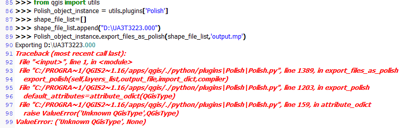

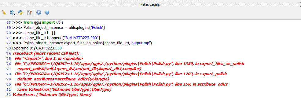

Как то так(((
Слеш в обратную сторону в пути.
Поменял, жалко что особой роли не играет
D:/UA3T3223.000
D:\UA3T3223.000

D:/UA3T3223.000
Как он должен понять что это за формат в файле с расширением 000?
Re: GeoJSON + XML to OSM
Добавлено: 05 апр 2019, 15:18
melnichenko.e.o
То файл s57 и имеет такое расширения .000

melnichenko.e.o
Так за все спасибо. Я нашел самый простой вариант. Просто скачал программу Global Mapper. Она поддерживает очень много форматов. Так что я сделал что хотел. Еще раз спасибо за помощь.
