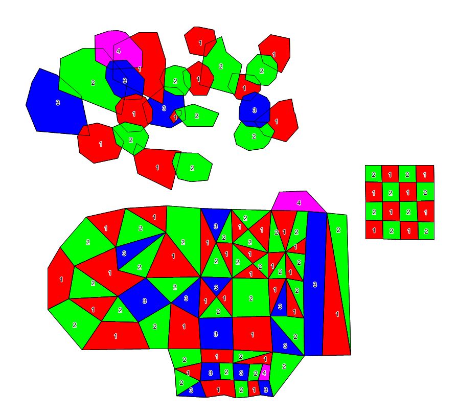

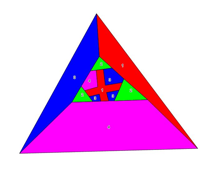

Попробовал придумать алгоритм на mapbasice для Mapinfo (чертовски любопытно стало).
На картинка видно, как получается. Рассмотрел два случая: когда запрещены любые пересечения и когда пересечение в одной точке разрешено. Внёс элемент случайности, так что результат каждый раз разный.
Работает только со структурой приложенной таблицы.
Перед запуском нужно выбрать полигоны.
GR.zip- (12.35 КБ) 519 скачиваний
- Пересечения в точке разрешены.JPG (102.25 КБ) 10559 просмотров
- Без пересечений.JPG (103.03 КБ) 10559 просмотров

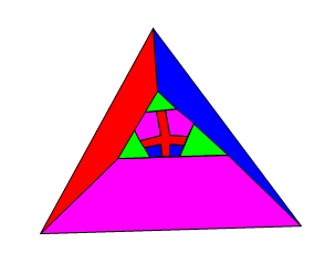

Re: Раскраска полигонов
Когда: "Пересечение в точке разрешено" - "Да"
Не работает. Где-то ошибка - цвета могут пересекаться

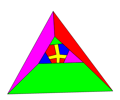

Когда: "Пересечение в точке разрешено" - "Нет"
Очевидно использован приблизительный алгоритм По теореме о четырех красках можно раскрасить более оптимальным способом: 4 цвета вместо 5
GR2.zip- (5.09 КБ) 480 скачиваний

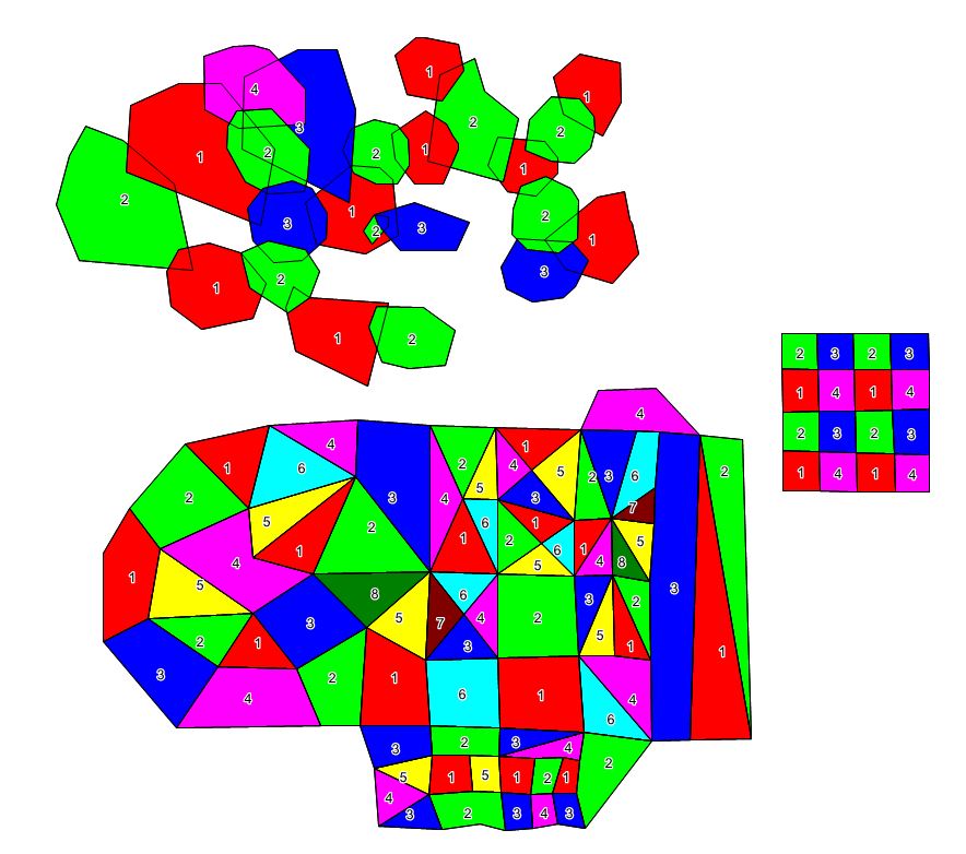

В первом случае дело может быть в нетопологичности полигонов. Проверить сейчас не могу.
Во втором случае, при повторном запуске алгоритм может уложиться в четыре краски (случайный выбор начала перебора).
Ну и, разумеется, алгоритм придуман из любопытства и не совершенен(постоянные запросы-переборы, все-таки нужно строить и анализировать граф). В существующих алгоритмах не разбирался.

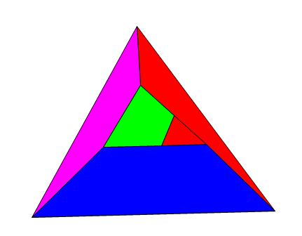

Попробовал.
В первом случае, действительно, топология не совершенна, поэтому Мапинфо считает, что красные полигоны пересекаются в одной точке.
Во втором случае со второго запуска получил 4 цвета (топология также поправлена).
В любом случае для большого количества полигонов нужно оптимизировать (например, сохранить после первого перебора для каждого полигона "отношения" с соседями, чтобы исключить повторные ресурсоёмкие геозапросы)
- Без пересечений.JPG (31.23 КБ) 10397 просмотров
Действительно, топология...

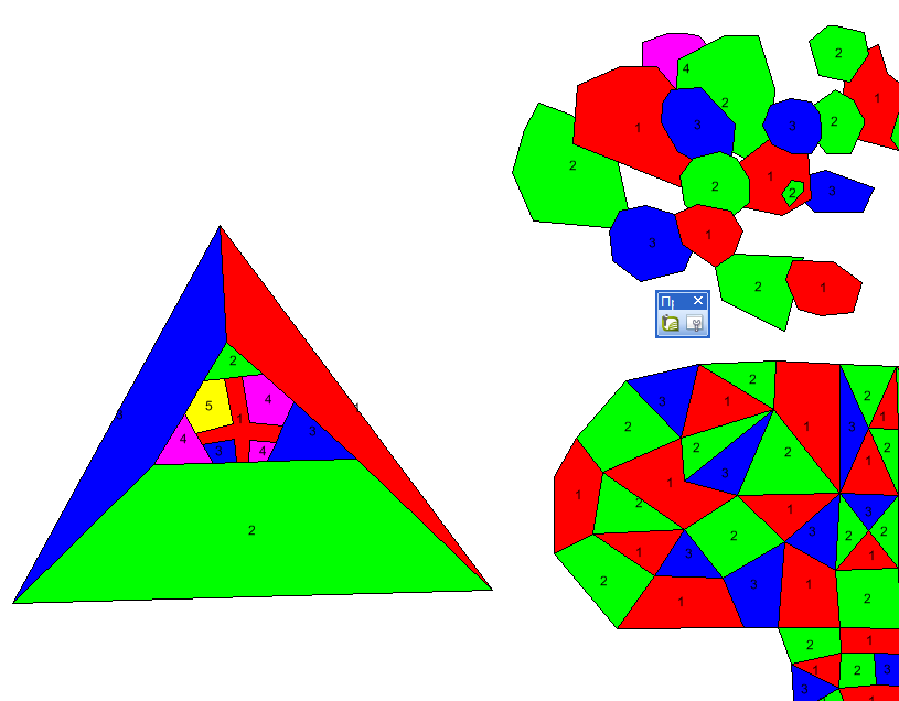

Классическая жадная раскраска на MapBasic )))))
Через объединение таблиц.
Раскрашиваются все полигоны в таблице.
1) Строится таблица с rowID пересекающихся объектов.
2) Сортируем в зависимости от количества пересечений
3) Раскрашиваем объект
спасибо ginpetr, за команду для нахождения пересечений Относительно точного алгоритма
В программе, полигоны сортируются в зависимости от количества связанных полигонов в обратном порядке.
Всегда существует такой порядок, который приводит жадный алгоритм к оптимальному числу.
Однако количество перестановок равно n!
т.е. для 10 полигонов - количество перестановок = 3628800 )))
Polygons.zip- (13.68 КБ) 497 скачиваний
