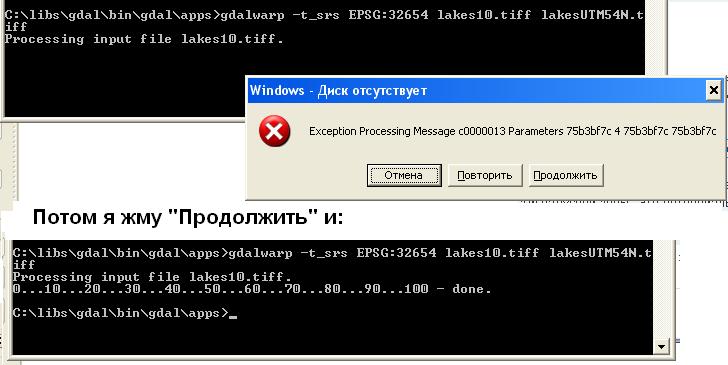

Насчет корректности выставления проекции можете не волноваться. И я знаю, что EPSG:32654 - моя СК - ее я и указываю. Насчет ошибки gdalwarp - см. на картинке.
+ выхлоп из gdalwarp с УЖАСАЮЩИМ качеством. И это не эмоции, на мой взгляд полное отсутствие интерполяции как таковой в процессе перепроецирования (не покажу "до/после" ибо долго грузить, просто поверь наслово).

Вот "отсутствие интерполяции" - это конкретный ответ, а "ужасающее качество" - это пустые эмоции. Мне ни к чему "верить на слово" - я и так вижу, что результат вас не устраивает. Я спрашивал о деталях не чтобы поужасаться, а чтобы понять, что именно не так. От эмоций в этом деле толку, очевидно, ноль. Теперь (еще и из командной строки) вижу.
Вы http://www.gdal.org/gdalwarp.html читали? Начиная с "-r resampling_method". Словечко resampling ничего не напоминает?
Еще, учитывая форму, к которой придет в итоге картинка, я бы порекомендовал подумать над "-dstalpha" или "-dstnodata value [value...]", но не обязательно, это по вкусу.
Заметьте, это все есть в документации.
