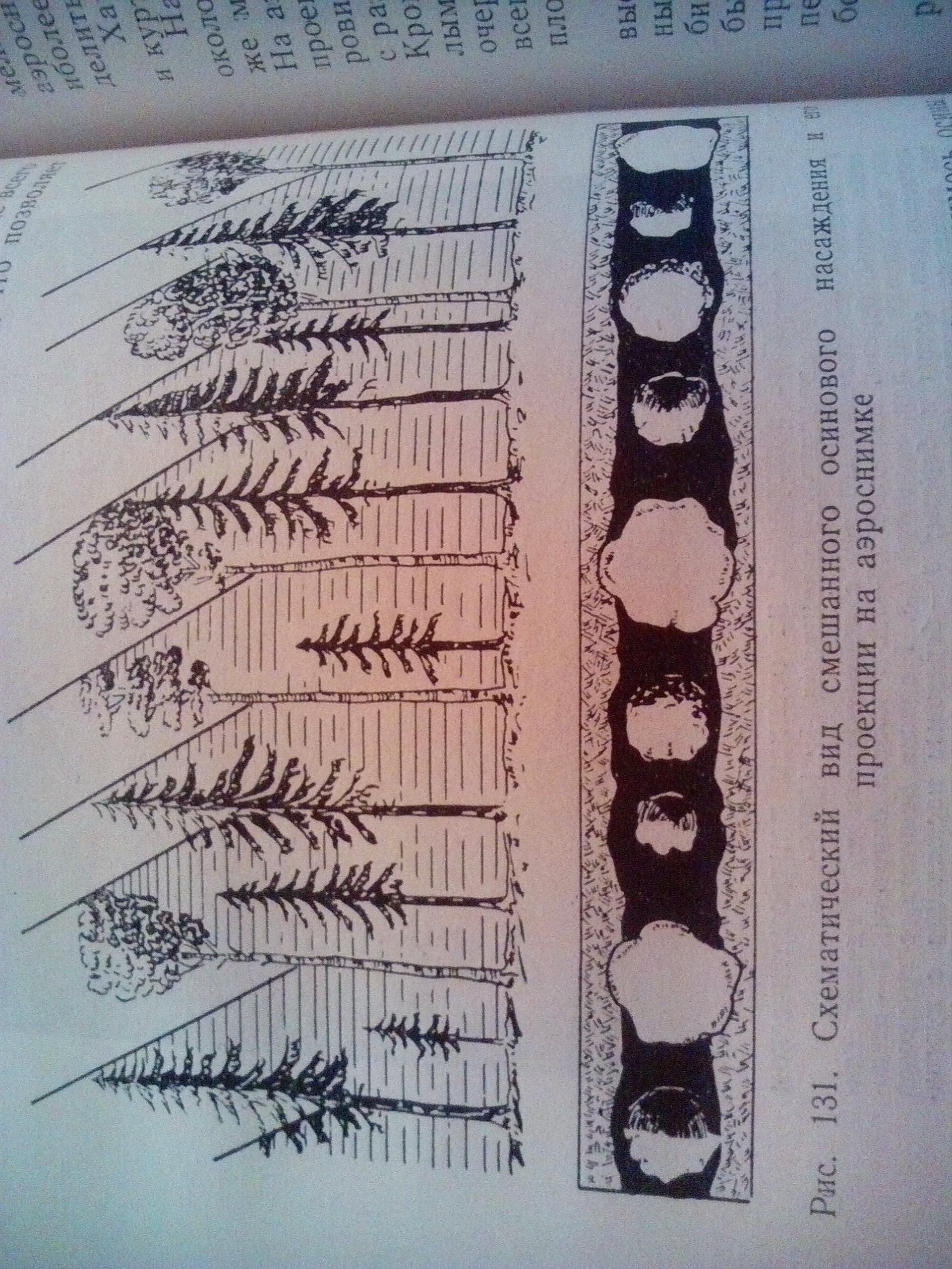

Ну вообще еще у советских авторов написано и даны расчеты сколько под тенями и под кронами более высоких деревьев теряется деревьев примерно.

а если под тенью вовсе не дерево, а совсем даже "окно"?
тут речь про обработку сверхвысокого разрешения и отделение МЕЖКРОНОВЫХ пространств, на что тут среднее по больнице советских авторов?

Самойлович "Применение аэрофотосъемки и авиации в лесном хозяйстве"
PS Эту книжку и другие, упоминаемые мною в другой теме, на следующей неделе планирую отсканировать. "Аэрокосмические методы в охране природы и в лесном хозяйстве" (Сухих, 1979 г) через 2 недели получу и отсканирую.
