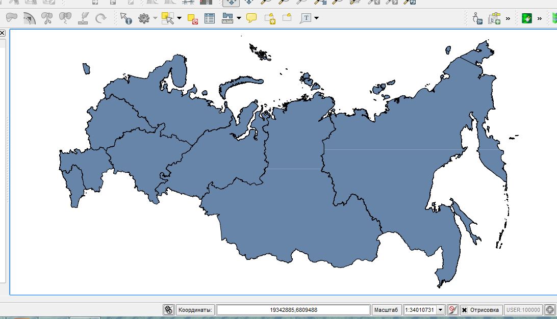

Пока вот что получилось сделать....

Есть ощущение что она как то повернута что ли?

33Evgenyy33 писал(а):Есть ощущение что она как то повернута что ли?
Ну и в чём проблема? Проекция-то была сохранена, как я понял по получившимся у вас данным.
Откуда, если не секрет, такие странные координаты в такой редкой проекции?
Re: Проблема отображения границ РФ в WGS84
Добавлено: 10 апр 2013, 17:21
Эт-точно. Проекция карты не соответствует заявленной.

Я ее вручную двигал в Global Mapper. А есть возможность в qgis повернуть ее немного?) Или другой вариант....
