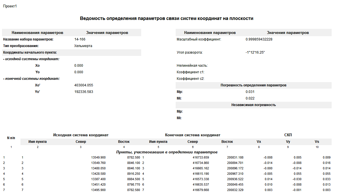

По Хельмерту из 14 в 166
Re: Перевод из одной СК в другую
Добавлено: 25 мар 2013, 10:26
Роман01
Как можно применить Ведомость определения параметров?
