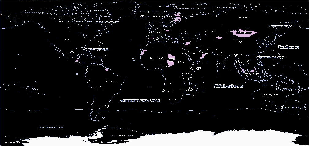

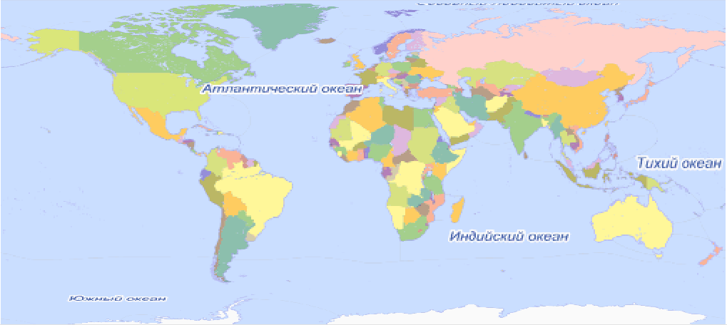

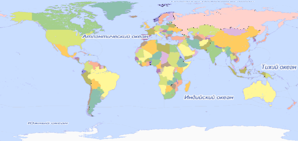

Количество тайлов в мозайке совпадает, разрешение тоже нормальное, но палитра странная.
оригинальный цвет
mosaiColor.tif
Цвет, который создает mosaic
mosaiColor.tif (68.25 КБ) 9226 просмотров

Проблема в том, что colormap у всех картинок разные, и когда из директории(где лежат исходные картинки с привязками) я формирую RasterCatalog, то в colormap RasterCatalog будет много черных цветов, кроме того размер у RasterCatalog будет всегда 512x512 пикселей, когда для 1 слоя он должен быть 256x256 , для 3 слоя 1024x1024
WorkspaceToRasterCatalog wsToRasterCatalog = new WorkspaceToRasterCatalog();
wsToRasterCatalog.in_raster_catalog = tempRasterCatalogPath; //путь, где создастся RasterCatalog
wsToRasterCatalog.in_workspace = inputFolder; // путь к директории с файлами, из которых будет сформирован RasterCatalog
wsToRasterCatalog.include_subdirectories = "INCLUDE_SUBDIRECTORIES";
geoprocessor.Execute(wsToRasterCatalog, null);
После из RasterCatalog формируется MosaicRaster.
//Mosaics all rasters in the raster catalog to an output raster dataset
IMosaicRaster mosaicRaster = new MosaicRasterClass();
mosaicRaster.RasterCatalog = rasterCatalog;
//Set mosaicking options, you may not need to set these for your data
mosaicRaster.MosaicColormapMode = rstMosaicColormapMode.MM_MATCH;
mosaicRaster.MosaicOperatorType = rstMosaicOperatorType.MT_LAST;
//Open output workspace
IWorkspaceFactory workspaceFactory = new RasterWorkspaceFactoryClass();
IWorkspace workspace = workspaceFactory.OpenFromFile(outputFolder, 0);
//Save out to a target raster dataset
//It can be saved to TIFF, IMG, GRID, BMP, GIF, JPEG2000, JPEG, Geodatabase, ect.
ISaveAs saveas = (ISaveAs)mosaicRaster;
saveas.SaveAs(outputName, workspace, "TIFF");
Подскажите, пожалуйста, как правильно сфорировать Mosaic, чтобы сохранились все цвета и размер картинок в пикселях
размеры картинки должны быть 1024x1024, а здесь 512x512
появился черный цвет, вместо исходного
