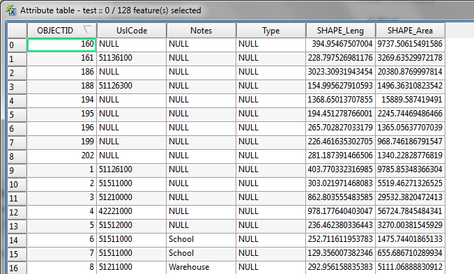

GIS-dev писал(а): Если раньше (в QGIS) при сохранении слоя c нормальным текстом в shape-файл, вместо кириллицы выводились знаки вопроса(в UTF-8) или кракозябры(в cp1251), теперь такие поля в созданном файле просто содержат "NULL".
Что такое "нормальный текст", в какой это кодировке?

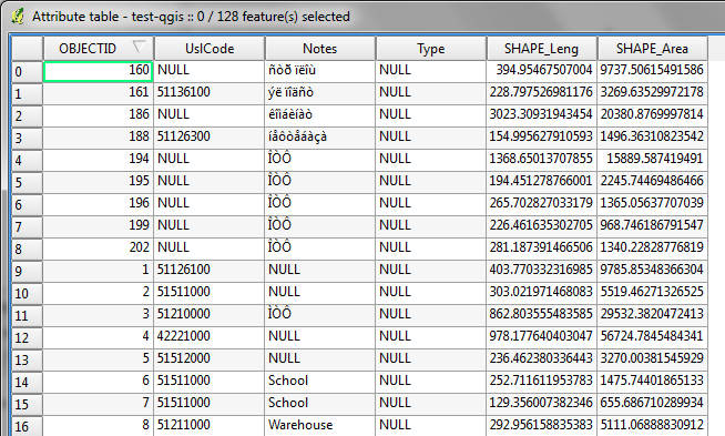

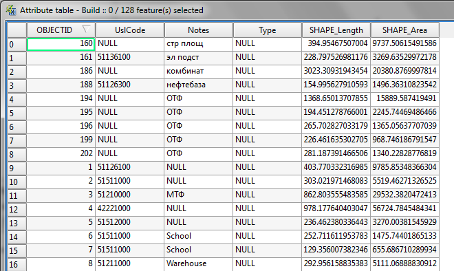

В виндосовской кодировке cp1251. На первом рисунке исходные данные, файл прочитан корректно, на втором сохраненный NextGIS'ом в этой же кодировке и вновь открытый shape. Латиница не пострадала, записей на русском просто нет.
А вот так сохраняет QGIS 1.8.0-Lisboa, тоже в cp1251:
