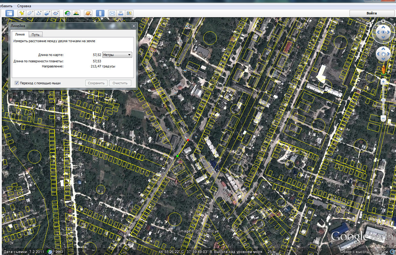

ggis писал(а): Параметры преобразования в WGS 84 ГОСТ 2008?
Они. Вот только от Гугла улет порядка 80 м.

Надо трансформировать вектор, если такая ошибка. Вообще-то это схема и не факт что она "сядет как надо"
"Дотянуть" к Гуглу, хотя и он не эталон. Если же нужна сантиметровая точность перехода от СК-42 к WGS84 думаю нам ГОСТ 2008 не поможет. :(

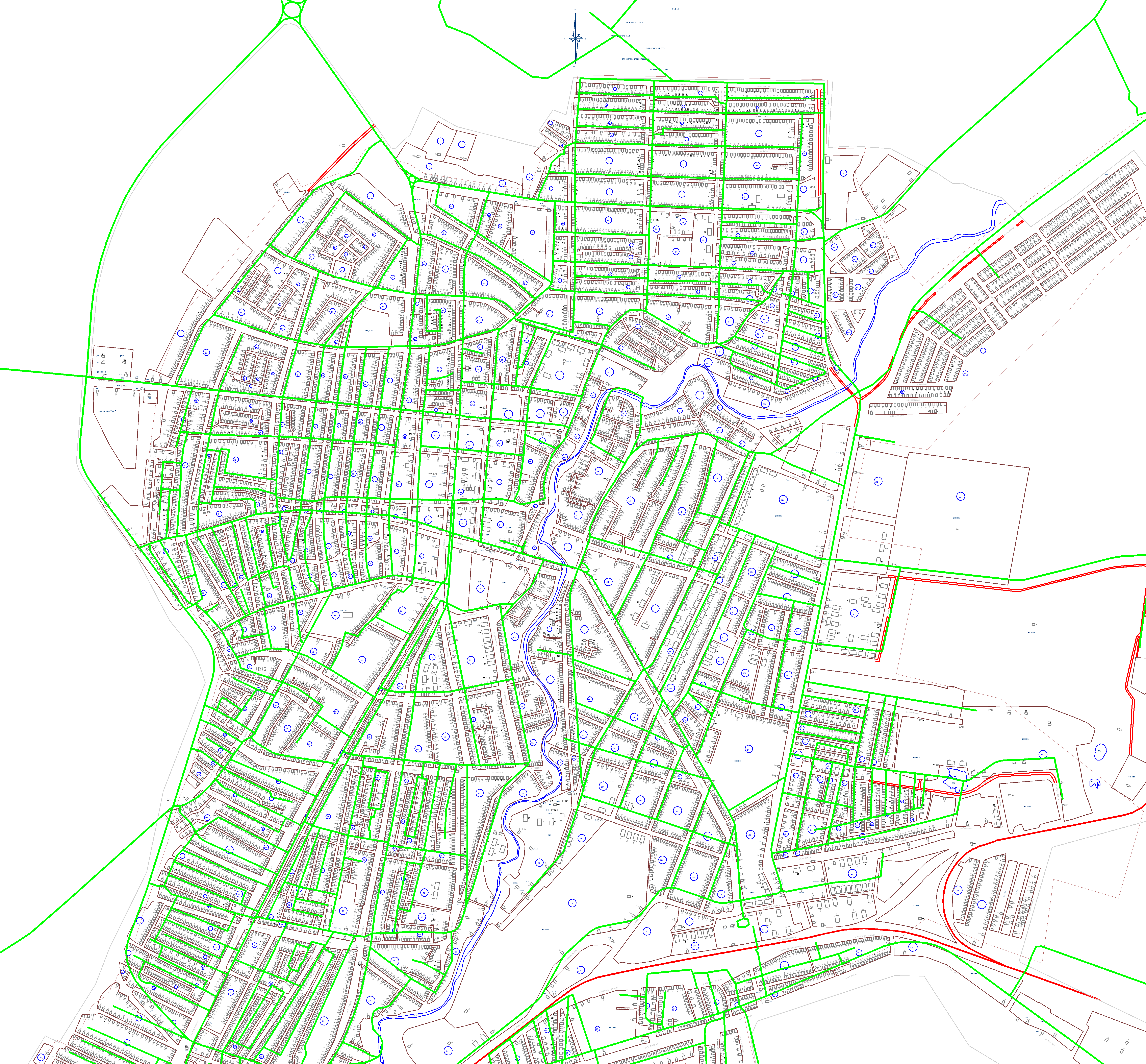

Чтобы небы иллюзий выкладываю скриншот как это должно выглядеть
Зеленым улицы с OSM остальное из файла, это не карта а схема,
это сделано специально

В редакторах OSM есть возможность сдвига подложки, так что это не проблема. То, что это схема, видно невооружённым взглядом; почти все дома уже нарисованы, осталось добавить им адреса. Для этого и нужен адресный план.
