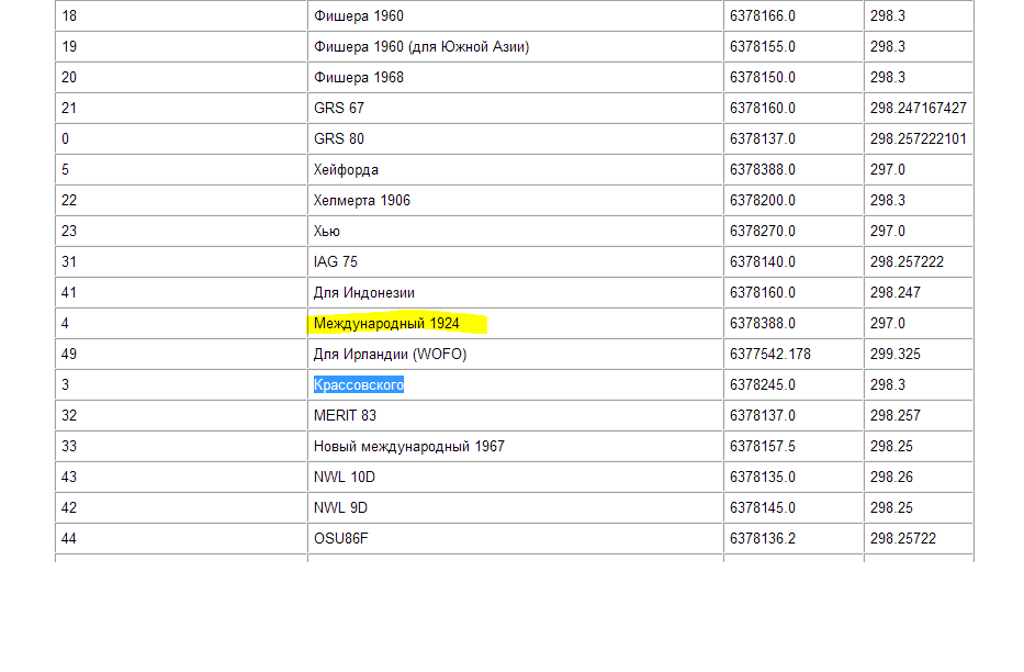

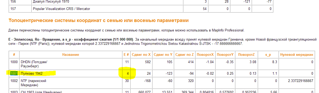

Кстати, в справке mapinfo есть такая строчка
1001  Пулково 1942  4  24  -123  -94  -0.02  0.25  0.13  1.1  0
4 - согласно той же справке - это эллипсоид "Международный 1924" с параметрами 6378388.0 / 297.0.
Вообще непонятно.

Скриншоты справки (версия 10 и 11 Mapinfo в этом не отличаются, на более старых не смотрел):
раздел "Топоцентрические системы координат с семью или восемью параметрами"
help MI-1.PNG (39.38 КБ) 11855 просмотров
Раздел "Местные системы координаты и проекции"
help MI-2.PNG (41.01 КБ) 11855 просмотров
Вероятно - ошибка в справке. Там еще и "КраССовский"...
