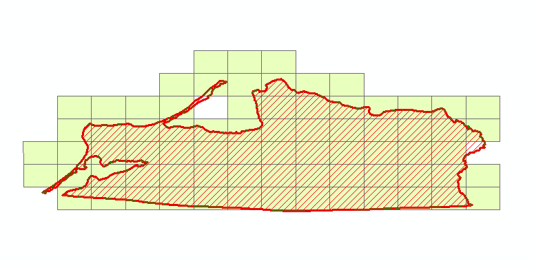

Здорово тема разрослась!
50T от cfifti73 у меня открылся нормально. Вопросы, действительно, по охвату. Не попадают острова, кроме Сахалина... Некоторые части континентальной суши "остаются" без карт (см.принтскрин по Калининградской области). Я накладывала границы VMap (возможно, проблема с грубой привязкой последнего).
to Petruxin: взяла на себя смелость и переэкспортировала слой от cfifti73 (ничего не меняла), но вдруг поможет
Полностью поддерживаю идею создания ГИС-слоя по разграфке топокарт для 1:25 000 и 1:50 000. Готова помочь. Только не понимаю, какой самый эффективный путь: через Панораму или как-то еще (в чем ее сделал cfifti73)?
Еще предложение: добавить к этому набору еще разграфку 63года. Хотя может опять-таки у кого-то уже есть и это можно выложить?

Все делал в панораме, островов нет, контур такой. Да и нужно ли? 50 тыс можно еще сделать если контур дадите одним объектом, но уж 25 тыс убьюсь, извините уж (на это время нужно, да и комп не потянет одним заходом это сделать). Сегодня уже не смогу выложить куча встреч до глубокой ночи. А завтра вообще "убийственный день", потерпите и будет Вам счастье.
