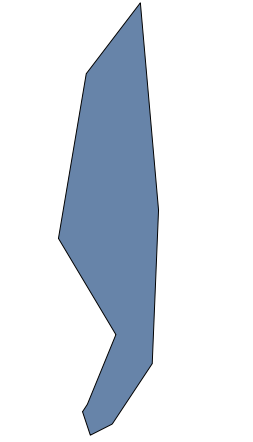

Никто не спорит, что это кривость Панорамы, просто с gml никогда не работал, а от того не могу найти ошибки генерации в этом формате.
Прикладываю файл, сгенерированный Панорамой Мини.
(Во вложении уберите расширение .txt)
kirdas12.gml.txt
Файл gml, сгенерированный Панорамой Мини
(1.27 КБ) 821 скачивание

Открыл. Правда, пришлось за "гис", которая это создала, исправлять
Re: Обсуждение формата SXF в качестве стандарта геоданных
Сообщение Александр Мурый » 25 мар 2012, 20:38
У меня <ogrinfo> пишет:
ERROR 1: Polygon: Got LINESTRING geometry as outerBoundaryIs instead of LINEARRING.
*Voltron -- дык чего исправлять-то надо? Не силён я в GML ...

Voltron, а как нужно было исправить?
Кстати, в «гис» было отрисовано изначально так (см вложение)
То есть на 90 градусов разница... хм... конвертер в теме sxf2mif то же давал подобный поворот... хм... «паронама радуэ» «правильностью» форматов.... :D

Slinger
Сообщения: 879
Репутация: 207
Сообщение Slinger » 25 мар 2012, 20:59
X/Y местами попутаны. Стандартная фишка панорамы. Я в своё время собаку съел с её геодезической системой координат.
Я правда после прочтения так и не понял, вертикально должен быть участок или всё-таки горизонтально. Хотя, если скажете, где территориально (всмысле, в каком административном делении) расположен данный объект, то определить уже можно будет точно.
Хотя собственно, тут только 2 варианта. Если широта/долгота 53/58, то участок вертикальный и объект в башкортостане. Если же широта/долгота 58/53, то участок горизонтальный и объект в удмуртии.

В Панораме X и Y расположены не так как например в МапИнфо.(надо их поменять местами). Может из-за этого :?:

Вертикальный, Башкортостан.
