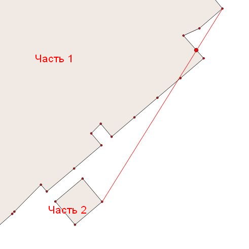

А может мне кто подскажет? При проверке на сайте пишет ошибку в GML, "пересечение границ в точке". Но в той точке просто обычная линия, и сам объект топологически корректен, и QGIS не показывает ошибок.

Да, с точки зрения ГИС - валидный объект. Какие то тараканы на ФГИС ТП. Ошибка, на координаты которой ссылаются, коррелирует с пересечением границы линией, проведенной от последней точки Части 1 к первой точке Части 2. На ФГИС ТП почему то воспринимают этот многоконтурный объект как один контур.

А попробуйте переделать Часть 1 таким образом, чтобы первая стартовая точка сместилась на 11-ть позиций, ближе к Части 2. По крайней мере ошибки пересечения не будет, вдруг прокатит?

Да я разбил мультиполигоны на части, и ошибка исчезла
