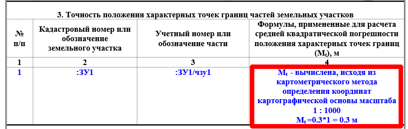

В координатах поворотных точек нужно учесть порядок единиц длины проложения, там же указано, например 35 гр 02 мин - 100,04 м, соответственно, по разряду - 0,01м.
А если по словесному описанию, то надо учитывать разрешение материала, по которому наносится контур: есть у меня, например, RapidEye ortho - то 3м, есть SPOT5 - 2,5м, есть ортофотоплан из АФС 2009г. - 0,5 м, есть топокарта М 1:10000 - 10 м (максимально допустимая погрешность оцифровки точки, в основном определяемая по толщине контурных линий), а если есть кадастровая выписка - там бывает и указана точность
