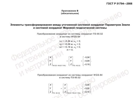

Теперь по п.2. У нас в стране ... куча гос систем. Но нет среди них Пулково-42. Это порождение ArcGIS, означает в разных контекста что угодно, но не имеет ничего общего с РФ, за исключением того, что СК-95 своей основой имеет эллипсоид Красовского-1942, расположенный, так что бы начало координат СК-95 совпадало с началом координат СК-42. Мне не хватает ума и знаний, что бы это комментировать. Люди, которых я об этом спрашивал, дали N*(2+1/2) вариантов, где - N число этих людей.
Теперь перейдем к WGS84. Она что ни на есть самая российская официальная. Почему? Да потому, что светило отечественной научной, технологической и прочих мыслей ГЛОНАСС, использует для определения и задания координат ПЗ-90.2. И эта самая ПЗ-90.02 есть вторая ОФИЦИАЛЬНО установленная СК Российской Федерации для "целей определения координат в геоцентрических СК".
Смотрим на параметры ПЗ-90.02 из малолюбимого мною ГОСТ Р 51794-2008:
Каким прибором сумеем заметить разницу, если имеет место только сдвиг на 41 см?

Boris писал(а):Каким прибором сумеем заметить разницу, если имеет место только сдвиг на 41 см?
Геоцентрические системы, действительно, близки. А вот значения широты и высоты над эллипсоидом в двух системах будут разные, поскольку используются разные эллипсоиды.
А вообще, этот ход чиновников мне всегда был непонятен. Действительно, ПЗ-90.02 гораздо ближе к WGS-84, чем к оригинальной ПЗ-90. Насколько я понимаю, и смысл перехода ко второй версии ПЗ был в том, чтобы сделать проще совместное использование двух систем. Тогда какого черта они оставили этот 41 см разницы и одновременно рекомендовали производителям оборудования считать две системы идентичными? Чтобы показать, что у нас система совсем как у вас, но своя? 41 см - все-таки заметная величина, учитывая, что точность ГНСС в будущем будет расти. Она сопоставима с разрешением современных коммерческих спутников ДЗЗ.
А еще с тех пор перед разработчиками ГИС стоит дилемма, как пересчитывать координаты: через WGS-84, как делает весь мир и как реализовано в proj4 и OGC WKT, или через ПЗ-90.02, как рекомендует ГОСТ? Плюс еще путаница между ПЗ-90 и ПЗ-90.02, которые называются похоже, но параметры их даже не близки.
