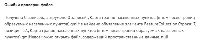

Здравствуйте! При загрузке во ФГИС ТП выходит ошибка: Получено 31 записей. Загружено 25 записей. 6 объектов не грузится. Геометрия слоя - полигон. В конце документа с ошибками фраза "Невозможно открыть файл, содержащий пространственные данные". В чем может быть проблема?

Ксения, подскажите пожалуйста, как вы избавились от ошибки "не найдено объявление элемента FeatureCollection.Строка: 7, позиция: 57" . У меня такая же ошибка во всех 4-ёх картах.

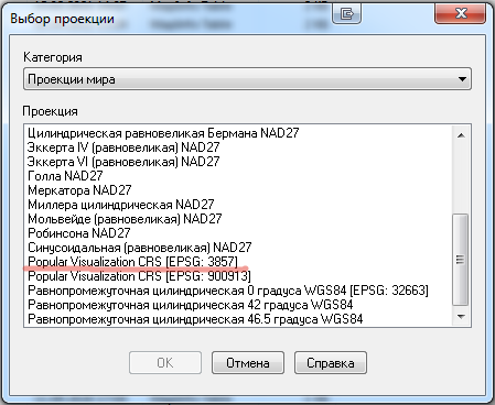

Добрый день! Работаем с генеральными планами поселений, впервые встретились с новыми требованиями по Предоставлению материалов проекта для выгрузки на ФГИС ТП. От нас требуют слои в GML в системе координат EPSG:3857. Работаем в программе MapInfo, слои в системе координат МСК НСО. В самом MapInfo никак не могу найти требуемую EPSG:3857. Подскажите, пожалуйста, может есть какой-то конвертер или в списке программы есть эта проекция, просто наименование иное?

zingeroud
Сообщения: 47
Зарегистрирован: 21 ноя 2013, 15:16
Репутация: 14
Re: Помощь загрузки генплана в ФГИС ТП
Сообщение zingeroud » 19 сен 2022, 18:45
Категория: Проекция мира.
Проекция: EPSG 3857

ginpetr, Доброго времени суток. При загрузке в ФГИС выдают только одну ошибку, я уже все что можно перепробовала не могу понять в чем дело(( "Получено элементов: 43, Загружено элементов: 43 .Не найдено объявление элемента 'FeatureCollection'"....

Смотрите:
"Получено элементов: 43, Загружено элементов: 43"
- это самое главное. Значит, что объекты успешно загрузились. А ту ошибку можно игнорировать и завершать загрузку.
