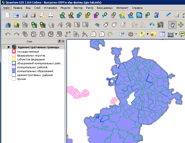

Подскажите, пожалуйста, почему на карте москвы отсутствуют некоторые районы Москвы
(Раменки, МГУ, Проспект вернадского) в слое административных границ? см. пустоту во вложенном скриншоте.
Скачивал RU-MOW.7z час назад:)
- Районы москвы.PNG (121.55 КБ) 14814 просмотров
- Сообщения: 3321
Re: Данные OpenStreetMap в формате Shape и Postgis
Никак, кто-то в OSM повредил одну из общих для них линий, входящих в границы.

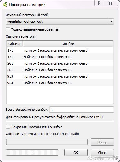

По дорогам и ж/д все в порядке,а от по растительности у меня какая-то ерунда получается.
Выкачиваю Ленобласть и Санкт-Петербург, склеиваю их. Обрезаю один квадратный градус (29-30-59-60).
В получившемся шейпе все нормально.
Далее применяю вот такую строчку:
На выходе почему-то получаю файл, только с LANDUSE=forest.
Самое смешное, что если делаю:
то на выходе все равно LANDUSE=forest!
Вроде бы проблема в ogr2ogr, да вот только 1 августа все еще работало, потом 4 дня домашний компьютер не включался даже (никаких обновлений не было). За это время я попросил добавить данные в выгрузку и они появились. Сегодня скачал, стал тестировать и столкнулся с такой ерундой. Что это может быть? Где искать ошибку?
ogr2ogr -skipfailures -where "NATURAL='wood' OR LANDUSE='forest'" $PWD/osm_forest/mosm_forest.shp $PWD/OUT/vegetation-polygon-cut.shpСамое смешное, что если делаю:
ogr2ogr -skipfailures -where "NATURAL='wood'" $PWD/osm_forest/mosm_wood.shp $PWD/OUT/vegetation-polygon-cut.shpВроде бы проблема в ogr2ogr, да вот только 1 августа все еще работало, потом 4 дня домашний компьютер не включался даже (никаких обновлений не было). За это время я попросил добавить данные в выгрузку и они появились. Сегодня скачал, стал тестировать и столкнулся с такой ерундой. Что это может быть? Где искать ошибку?

Ага, у меня такая же картина с GDAL 1.9.2. Странно как-то.
- Максим Дубинин
- MindingMyOwnBusiness
- Сообщения: 9129
- Ваше звание: NextGIS
возможно это из-за ошибок в геометриях

Поставил эксперимент.
Скачиваю самую свежую выгрузку Ленинградской области (RU-LEN), распаковываю, захожу в папку RU-LEN/data
Далее:
А на выходе все равно ерунда получается.
Т.е. проблема либо в GDAL 1.9.2 (но раньше ее не было), либо в исходных данных?
Далее:
ogr2ogr -skipfailures -where "NATURAL='wood' OR LANDUSE='forest'" mosm_forest.shp vegetation-polygon.shpТ.е. проблема либо в GDAL 1.9.2 (но раньше ее не было), либо в исходных данных?
Soitanen
- Сообщения: 42
- Зарегистрирован: 21 авг 2012, 18:18
Сейчас ради интереса выкачал старую выгрузку, когда еще не было значения типа леса - ogr2ogr прекрасно справился с вычленением нужных данных. По свежим выгрузкам ошибка остается. Так что проблема в данных.
