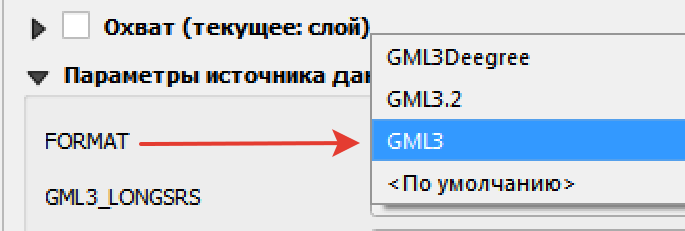

Скорее всего не грузится из-за того, что в одном слое есть разные типы геометрии Полигон (Polygon) (простой тип геометрии) и Мультиполигон (MultiPolygon) (составной(сложный) тип геометрии).
Раздел 1.3.1.1 помощи: При этом, если в файле в одном слое у одного объекта тип геометрии указан как «Полигон», а у другого объекта в этом же слое тип геометрии указан как «Мультиполигон» система выдаст сообщение об ошибке.
Там же написано как это лечится. Через Qgis преобразовать в составные объекты.
так же рекомендую при экспорте указывать формат GML3, знаю что другие не загрузятся в систему.
