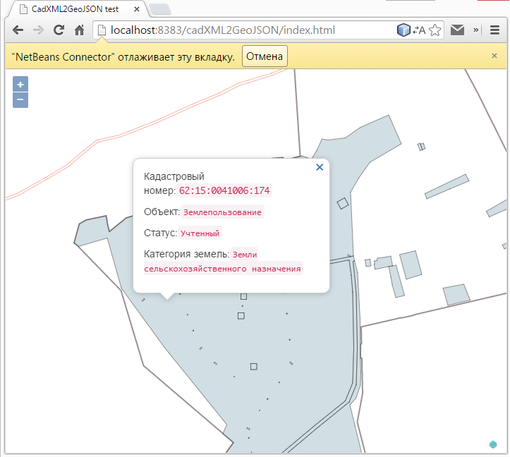

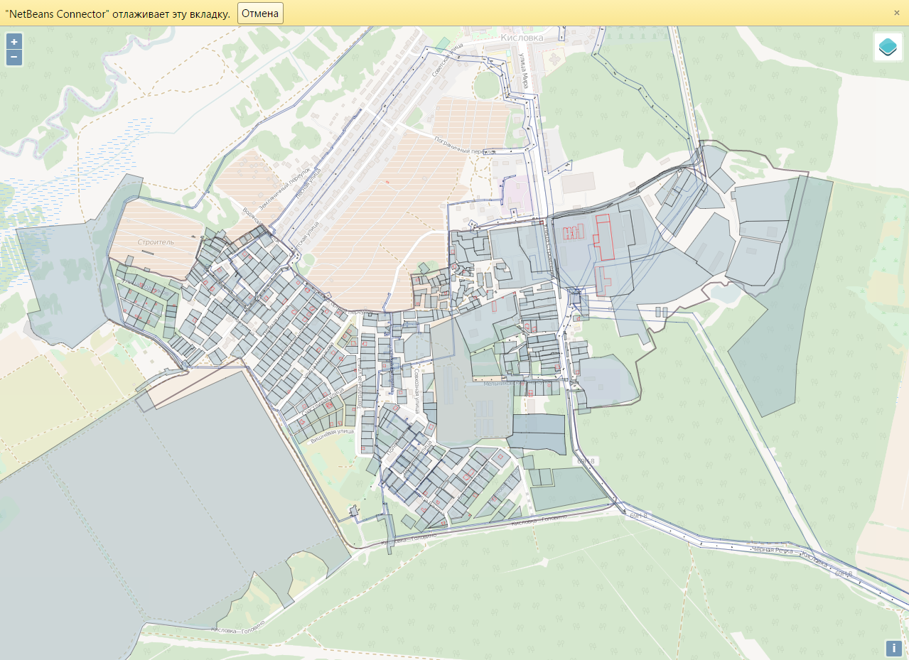

а я всё продолжаю потихоньку делать JavaScript-библиотеку для конвертации КПТшек из росреестровского XML в GeoJSON.
Это намного проще чем Java, народ, подключайся к написанию кода и code review

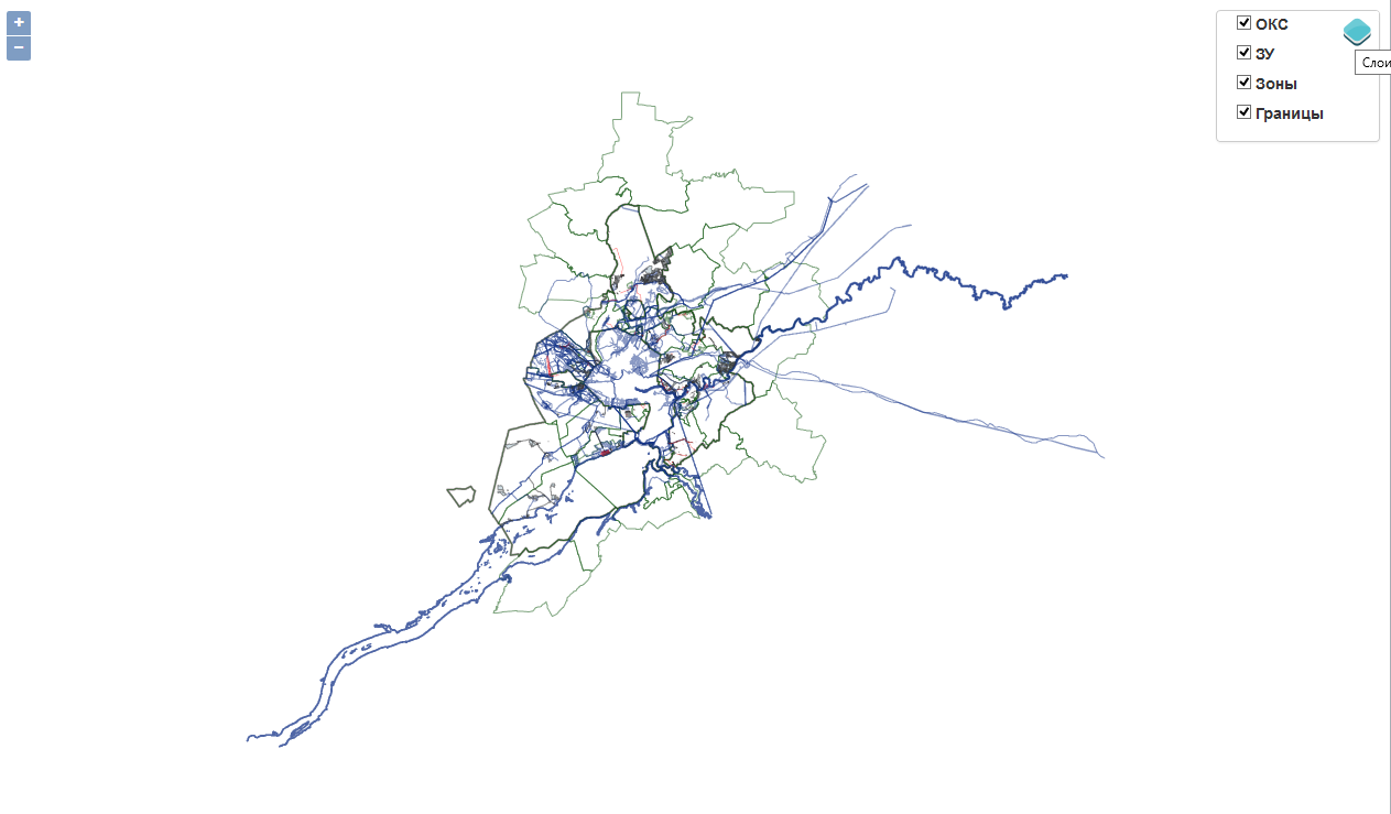

Сообщение Филиппов Владислав » 02 ноя 2015, 14:58
ОКСы полигонами, окружностями и линиями
конвертация координат из МСК Росреестра в WGS-84
