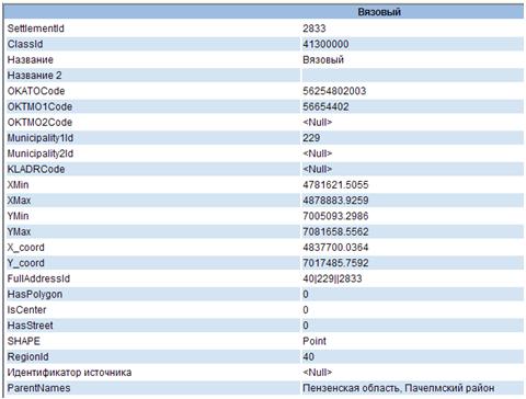

Донецков спасибо за подсказку о новой русскоязычной версии.
Кто-нибудь разбирался с населенными пунктами, координаты центров НП в какой проекции на данной картинке даны.
По России пока свыше 186 тыс. нас пунктов в базе росреестра. Путь например такой - http://maps.rosreestr.ru/ArcGIS/rest/se ... pup?f=html
- нп.JPG (28.03 КБ) 13715 просмотров

тут http://maps.rosreestr.ru/ArcGIS/rest/se ... /MapServer вроде английским языком писано:cfifti73 писал(а):...координаты центров НП в какой проекции на данной картинке даны.
а так любая из http://maps.rosreestr.ru/ArcGIS/SDK/REST/gcs.html или http://maps.rosreestr.ru/ArcGIS/SDK/RES ... query.htmlSpatial Reference: 102100 (3857)
которую задаете вот здесь http://maps.rosreestr.ru/ArcGIS/rest/se ... er/3/query
на пример вот так
http://maps.rosreestr.ru/ArcGIS/rest/se ... s=*&f=html

По СК вопрос открытый. т.к. это перечень всех доступных в ArcGIS Server, а вот в какой они заведены в базу геоданных знает только их создатель... Наиболее вероятными рассматривал:
4284 GCS_Pulkovo_1942
GEOGCS["GCS_Pulkovo_1942",DATUM["D_Pulkovo_1942",SPHEROID["Krasovsky_1940",6378245.0,298.3]],PRIMEM["Greenwich",0.0],UNIT["Degree",0.0174532925199433]]
4200 GCS_Pulkovo_1995
GEOGCS["GCS_Pulkovo_1995",DATUM["D_Pulkovo_1995",SPHEROID["Krasovsky_1940",6378245.0,298.3]],PRIMEM["Greenwich",0.0],UNIT["Degree",0.0174532925199433]]
4326 GCS_WGS_1984
GEOGCS["GCS_WGS_1984",DATUM["D_WGS_1984",SPHEROID["WGS_1984",6378137.0,298.257223563]],PRIMEM["Greenwich",0.0],UNIT["Degree",0.0174532925199433]]
P.S. Для владельцев ArcGIS с http://maps.rosreestr.ru/ArcGIS/rest/se ... /MapServer скачиваешь LYR файл и ПКК открывается на десктопе в координатах - WGS_1984_Web_Mercator_Auxiliary_Sphere.
P.S.S Если добавить http://maps.rosreestr.ru/ArcGIS/rest/se ... /MapServer через ArcCatalog, то получим доступ к удаленному сервису, где кроме кадастровых данных есть и базовая карта....

Я знаю половину ответа на СК.
Дело было так - взяли данные из Росреестра. Как уверяют ключей НЕ брали или не дали. Ключи перехода для каждой СК подобрали по снимкам доступным через ArcGIS. Я лично не верю, но это проблемы не делает и не решает. Потом взяли параметры трансформации ГОСТ, выложенные на сайте Дата+ ( сллылка на русская трансформация, только что-то где-то пробегала по форуму) и через эту "ГОСТ"-трансформацию имени Дата+, все перевели в WGS84, а бы секретность обойти. Как говорилось в одном старом анегдоте - "коспираторы ...".
После этого что бы данные совпали с имеющимися данными в СК42,..., МСК-хх, их надо либо смотреть в ArcGIS, с опцией использовать "верную" трансформацию, либо сперва конвертировать этот WGS84 в СК42, и потом использовать где угодно.
Эти теоретические изыскания, проверено мною только на данных по москобласти. Без использования "возврата" к СК42 (и производным) смещение около 7 метров, после использования трансформации от 5 мм до 20 см.
Для целей получения данных подходят только WGS84 или ее производные в виде UTM ( эти ценнее, т.к. в них точность выше, т.к. в градусах только 6 знаков после запятой), т.к. если брать данные в СК42 (или зонах Гаусса-Крюгера) то производится пересчет на сервере ArcGIS, который использует не дата+скую трансформацию, а стандартные.

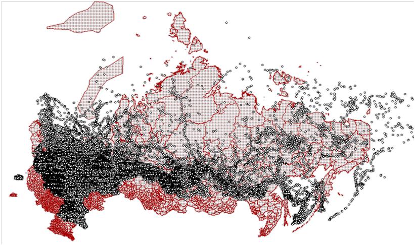

Поподробнее можно, а то я с этим форматом не работал пока, может переключусь. Кстати вот ниже пример наложения данных html на kmz. Без правок и смещения.Boris писал(а):JSON
- карта.JPG (99.12 КБ) 13584 просмотра
