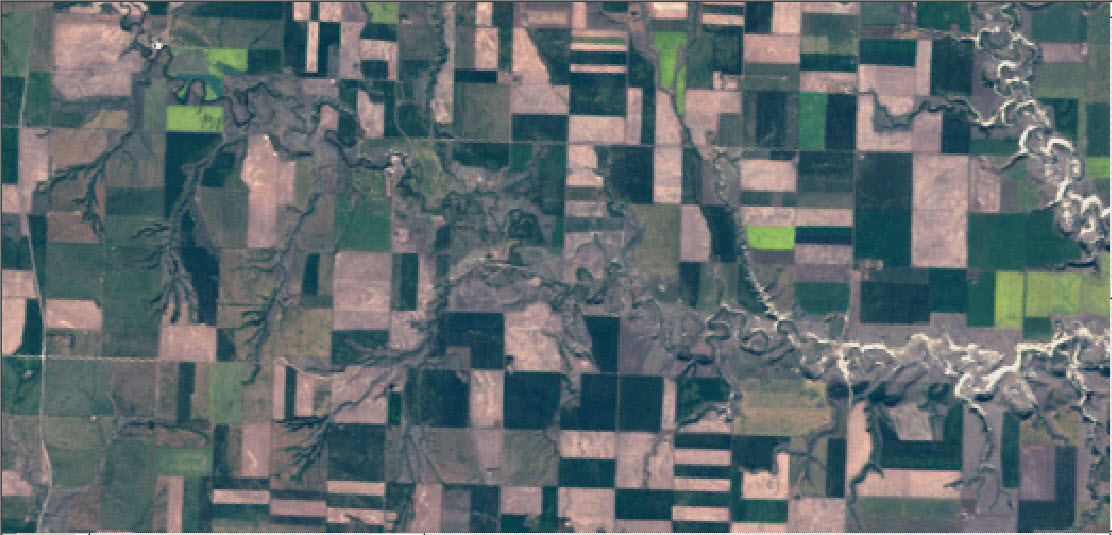

Летний снимок:

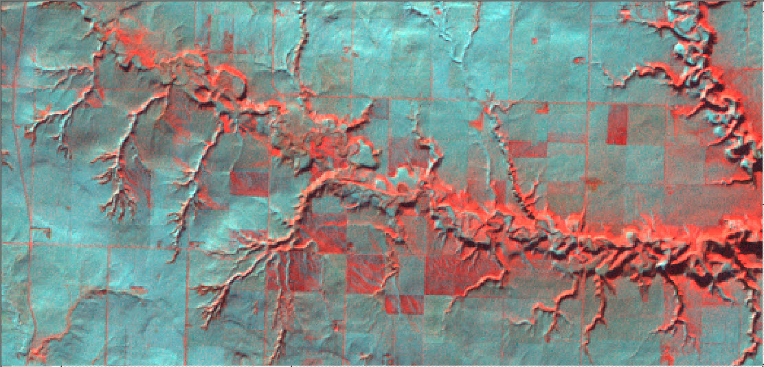

Зимний снимок:
На зимнем снимке красным цветом - это как раз влажный пористый снег. Снег лежалый, а не свежий. Комбинация каналов - инфракрасный, красный, зеленый. У Вас же аеро планируется, конечно не не факт, что будет ИК канал.

syroezhka писал(а):На зимнем снимке красным цветом - это как раз влажный пористый снег.
ты уверена? Если R это инфракрасный, то почему снег вдруг в инфракрасном стал отражать как растительность?

Ты прав. Я перепутала. Это Swir, IR, Red. - 543 для Ландсата.
