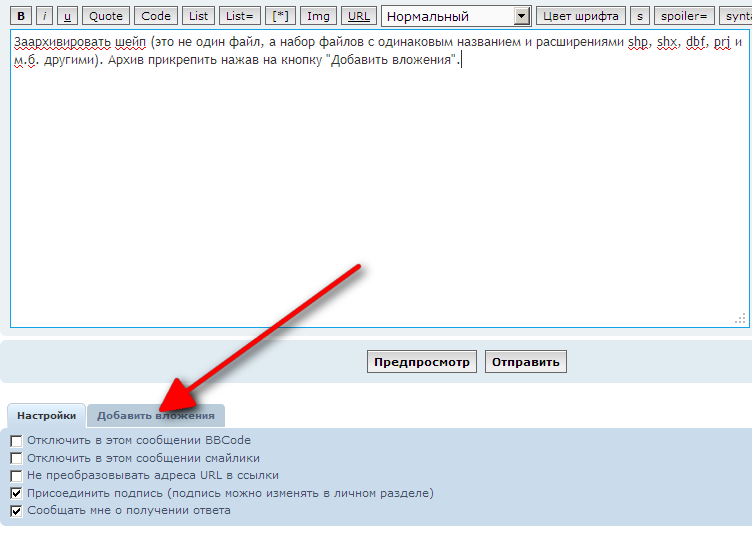

с удовольствием прикреплю, только не знаю как)))))))
bolotoved
Сообщения: 920
Репутация: 236
Откуда: Ханты-Мансийск
Re: Карты
Сообщение bolotoved » 14 фев 2012, 14:20
Заархивировать шейп (это не один файл, а набор файлов с одинаковым названием и расширениями shp, shx, dbf, prj и м.б. другими). Архив прикрепить нажав на кнопку "Добавить вложения"->Обзор Выбрать нужный архив,
потом нажать "Добавить файл".
