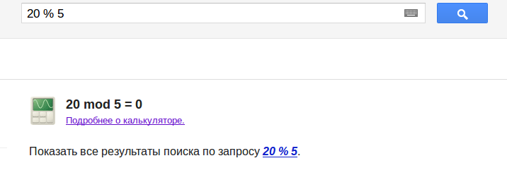

Сообщение Александр Мурый » 06 фев 2012, 11:10
Оно самое, деление по модулю. Кстати, гугль-калькулятор солидарен с кугисом:
