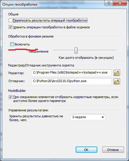

в ArcCatalog - меню Геообработка (Geoprocessing) - на вкладке Общие (General) во второй группе настроек снимаем галку "Запускать в фоновом режиме" (Run in background) после того как отключите эту настройку,biryukov писал(а): Про «фоновую обработку инструментов геообработки» не нашел где посмотреть.
