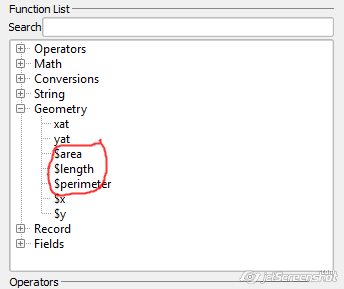

voltron, пока ты добрый можно ли прикрутить еще запись в тот же слой, без создания нового?
Если это технически сложно, возможно правильнее будет добавить методы
$area_projected
$area_ellipsoidal
в калькулятор
А в идеале должно быть и там и там.

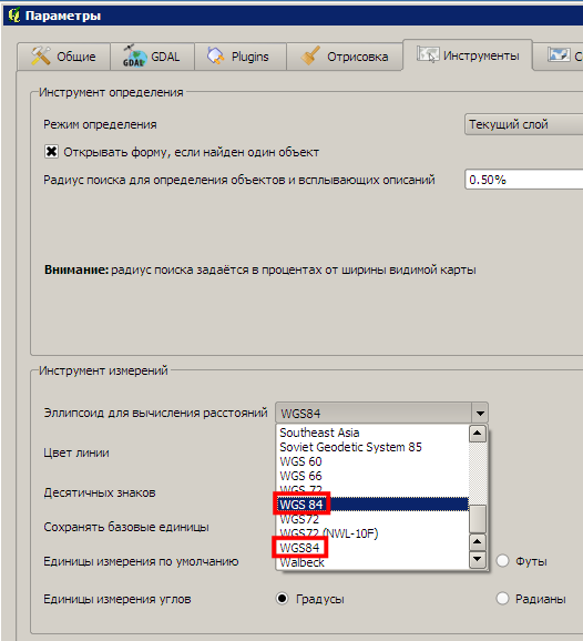

Во-первых. Баг или фича?
На эллипсоиде в метрах считает только в географической системе координат. Если проект находится в проекции, то считает почему -то в градусах...
По мне так баг, так как расчеты на эллипсоиде вообще не должны быть связаны с проекцией в которой находится проект.
Во-вторых. Это только у меня 2 эллипсоида WGS84? Правда расчеты на них на обоих вроде бы совпадают.
Voltron
Сообщения: 2627
Репутация: 34
Откуда: Ukraine
Re: Расчет площадей, длин и координат в СК вида
Сообщение Voltron » 27 янв 2012, 12:53
bolotoved писал(а):Во-вторых. Это только у меня 2 эллипсоида WGS84? Правда расчеты на них на обоих вроде бы совпадают.
Без паники. У меня их три :-). Один еще в самом верху списка есть.
UPD: ага, вот и причина. Похоже в srs.db несколько эллипсоидов прописано. Только вот зачем?..
bolotoved
Сообщения: 920
Репутация: 236
Откуда: Ханты-Мансийск
Сообщение bolotoved » 27 янв 2012, 13:05
Да, и у меня три, не заметил сразу. Только вот расчеты на всех трех совпадают.
Voltron
Сообщения: 2627
Репутация: 34
Откуда: Ukraine
Сообщение Voltron » 27 янв 2012, 13:54
Более менее разобрался. В базе есть две записи
acronym     | name   | radius         | parameter2
WGS84       | WGS 84 | a=6378137.0    | rf=298.257223563
IGNF:ELG053 | WGS84  | a=6378137.0000 | rf=298.2572235630000
Имена практически одинаковы (в одном есть пробел, во втором ­— нет), зато акронимы разные. Для чего это нужно и нужно ли вообще я хз, пусть более умные товарищи выскажутся.
Далее. Третий WGS84 добавляется в процессе замены
ELLIPS_FLAT_DESC "None / Planimetric"
на значение из настроек. Т.е. сначала список заполняется, затем значение из настроек заменяет строку "None / Planimetric". Если в настройках указать не WGS84, а какой-то другой эллипсоид, то именно он продублируеся еще раз.
Ну и наконец, еще один момент. В том же списке два еллипсоида Clarke 1866, в базе они записаны как
clrk66      | Clarke 1866 | a=6378206.4    | b=6356583.8
IGNF:ELG004 | Clarke 1866 | a=6378206.4000 | rf=294.9786982000000
Что делать с ними я тоже хз.
