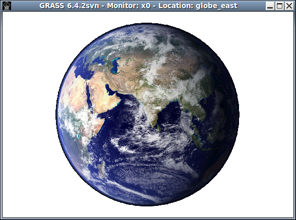

Очистим экран и выведем теперь RGB-растр:
d.erase
d.rast globe_east.rgb

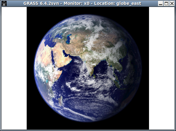

Посмотрим значения растра "методом тыка" --- d.what.rast
d.what.rast
Чёрный космос вокруг Земли на картинке имеет значение "0" :)

Очистим экран и выведем RGB-растр с выбором значений от 32 до 32767:
d.erase
d.rast globe_east.rgb catlist=32-32767
Можно также указать значение "0" как NULL, т.е. "нет данных" с помощью модуля r.null:
r.null globe_east.rgb setnull=0
Теперь чёрное окружение не будет выводиться даже при простом отображении растра (d.rast globe_east.rgb)

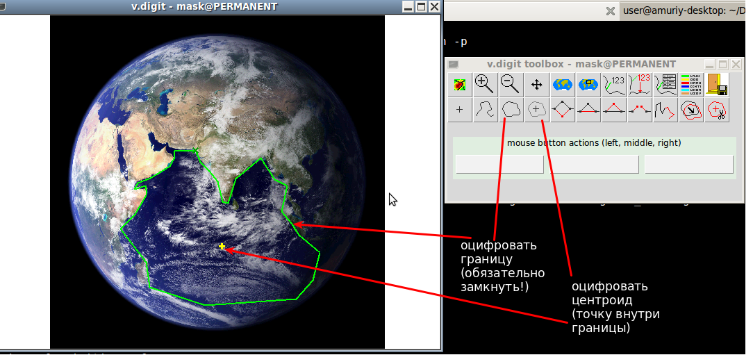

Далее оцифруем векторный полигон и сделаем по нему растровую маску (маска используется для того, чтобы все действия с растром производились только в её пределах):
-- Создадим произвольный векторный полигон (v.digit):
v.digit -n mask bgcmd="d.rast globe_east.rgb"
Появится 2 окошка для оцифровки, нарисуем какую-либо границу, в центре неё поставим центроид, в конце нажмём "Save and exit" в правом верхнем углу окна оцифровщика.
*** Продолжение в след. сообщении ***

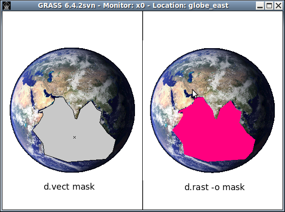

-- Выведем созданный полигон <mask> на экран:
d.vect mask
-- Растеризуем наш векторный полигон (сделаем растр с единственным значением) с помощью v.to.rast:
v.to.rast in=mask out=mask use=cat
-- Выведем на экран растр <mask> (с <d.rast> исп-ся флаг "-o", чтобы наложить один растр на тот, который уже показан на экране):
d.rast -o mask
Получается примерно так:

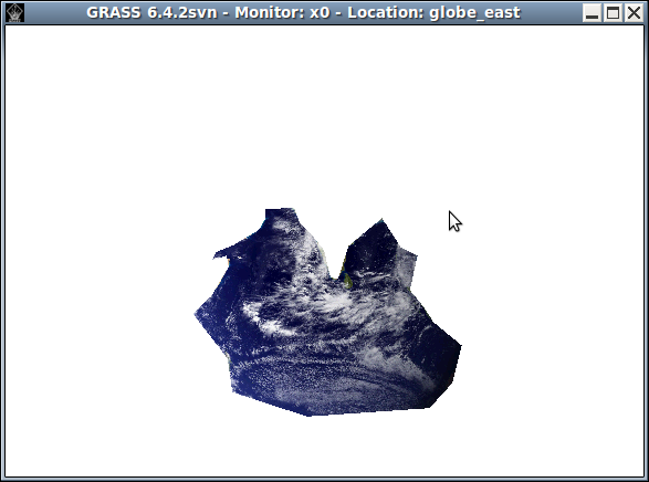

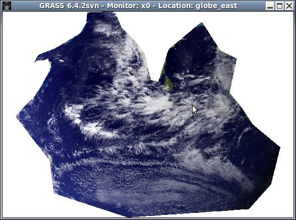

-- Теперь очистим экран и попробуем снова вывести на экран растр <globe_east.rgb>. Увидим, что растр как бы "обрезан" по оцифрованной нами границе:
-- Чтобы увеличить до "обрезанного" участка, нужно задать текущий регион по этому же растру (globe_east.rgb), но с учётом маски и только ненулевых значений (в общем, увеличить до отображаемых сейчас данных) [модуль g.region, опция "zoom"]:
g.region rast=globe_east.rgb zoom=globe_east.rgb -p
-- Обновим экран (d.redraw) и увидим ... кусок Индийского океана :)

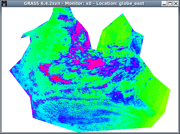

При необходимости можно изменить цвета растра ("цветовую карту"), например, на градацию серого. Для этого:
-- Создадим текстовый файл "rules.txt" и впишем туда:
0 black
32767 white
-- Теперь изменим цвета растра с помощью модуля r.colors:
r.colors map=globe_east.rgb color=rules rules=rules.txt
В результате изображение выглядит так:

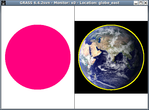

Ну и последнее упражнение: сделаем на базе исходного изображения векторный контур Земли.
-- Удалим растровую маску:
r.mask -r
-- Зададим текущий регион по растру <globe_east.rgb>:
g.region rast=globe_east.rgb -p
-- Создадим растр со одним значением (пусть будет "1") на основе растра <globe_east.rgb> при его значениях "больше или равно 32", значения меньше 32 отнесём к NULL.
r.mapcalc "globe_mask = if(globe_east.rgb >= 32,1,null())"
-- Векторизуем полученный растр <globe_mask>:
r.to.vect -s in=globe_mask out=globe_mask feature=area
-- Выводим на экран вектор <globe_mask>
d.vect globe_mask type=boundary col=yellow width=3
Получается следующее (слева -- растр <globe_mask>, справа -- исходное изображение с жёлтым векторным контуром Земли):
