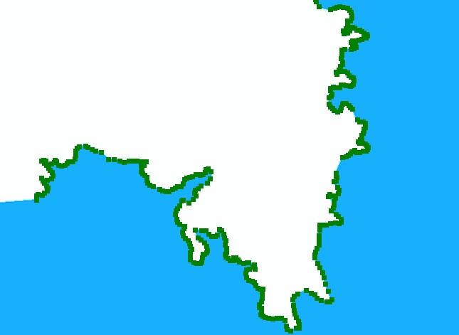

Имею много полигонов очень детально прорисованы. Необходимо удалить лишние точки, скажем от X шага друг от друга. Возможно ли это в арке?
- Безымянный.jpg (31.84 КБ) 9489 просмотров
