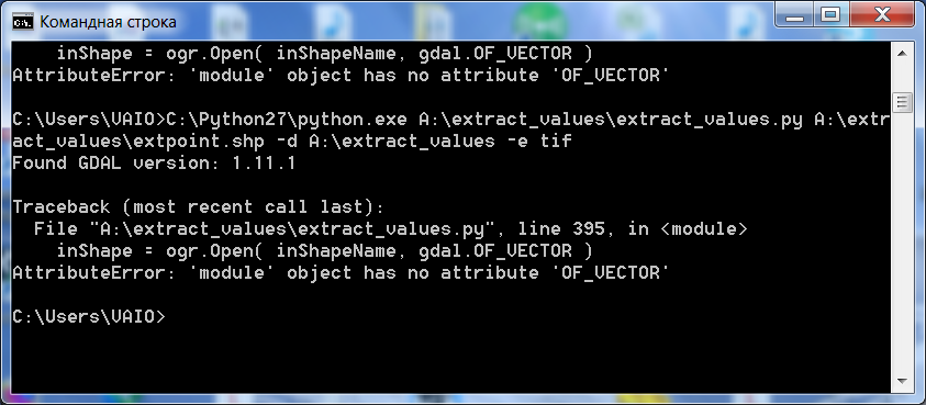

чем может быть вызвана ошибка?
установлен python27 и gdal к нему, простейшие скрипты работают
Re: Получение значений растра по точечным профилям
Сообщение Максим Дубинин » 05 дек 2015, 17:13
у вас GDAL 1.X, а я писал под двойку
удалите в скрипте ", gdal.OF_VECTOR" в 395 строке по идее должно заработать
самый простой способ получить GDAL 2.0 - поставить NGQ и запускаться из тамошнего шелла.
