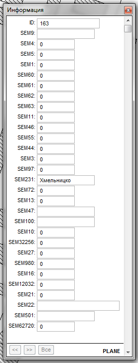

Re: Конвертация из ГИС Панорама
Смысл? Знаете ли... очень неудобно работать с такими файлами, все равно как на потолке спать.
- 30.03.png (19.94 КБ) 12015 просмотров
- Сообщения: 4187
- Репутация: -445565592
- Ваше звание: программист
если мне не изменяет мой склероз, там состав "семантики" может быть свой у каждого объекта (эдакая "фасеточная" модель данных), так что при переводе в реляционную модель ничего другого получить нельзя. Это хорошо переводится только в XML.Olga_@@@ писал(а):Смысл? Знаете ли... очень неудобно работать с такими файлами, все равно как на потолке спать.
С трудом могу представить карту, где все объекты имели бы одинаковый набор атрибутов. Мне кажется, в реальной жизни такое не встречается. Не вижу ничего дурного в фасетном методе классификации.
Проблема в том, что в названиях полей хотелось бы видеть не безликие SEM#, а что-то более осмысленное и читабельное.
При экспорте в mif необходимо в диалоге Сохранение карты в формат MIF/MID в итоговом списке полей оставить только ObjectKey (Ключ объекта) и ObjectName (Название объекта), другие поля просто не нужны. Т.к. всего полей можно перенести 8 штук, а два вы уже перенесли выше, оставшиеся поля будут заполнены семантикой соответствующего слоя (к примеру, гидрография: Признак судоходства, ширина по шкале и т.д.). Чтобы названия полей были отображены корректно в Параметры выставляем галочки на Короткое имя слоя, Полное имя семан., Семантику раскодировать.
Пробуйте. Я именно так сейчас все проделал. Результат положительный.)
Кстати, повторяющиеся коды тоже нашлись.
SEM___ код ж\д (304) и он же - номера режимов градостроительной деятельности (2060)
STATUS статус (115) и он же - статус объекта (1076)
вот теперь я понял проблему. и это уже не проблема - это беда.
Заменить SEM# не имеющие дублей на красивые имена полей, раз уж все равно экспорт идет в MIF, дело на 30 секунд.
Все остальное ... Слов нет. Похоже на анекдот про армию - "я вот ТАК всею головой думаю!" Смешно, но больно.
Да, это тоже решаемо. Можно составной ключ сделать SEM# и имя классификатора. Просто жаль, что конвертер этого не делает, придется врукопашную имена полей менять.
