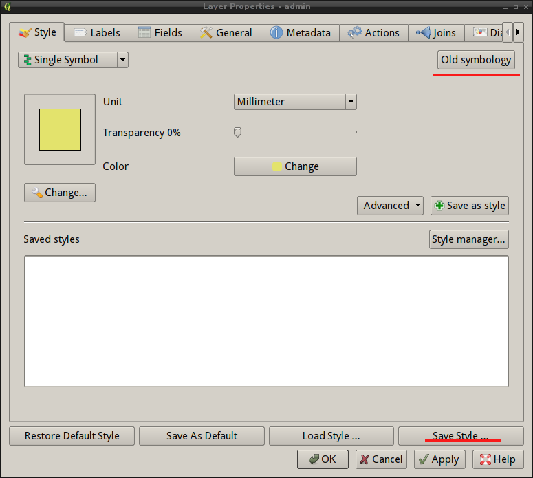

Voltron
Загружаете слой в QGIS. Вызываете контекстное меню по правой клавише мыши и выбираете пункт «Свойства». В диалогое открываете вкладку «Стиль». А дальше смотрите скриншот
Нажатием на «Старая символика» вы переключитесь на использование старой символики для этого слоя. Или же можно переключиться на старую символику глобально (это задается через «Установки-Параметры-Отрисовка-Совместимость»)
Кнопка «Сохранить стиль» расположена внизу окна
