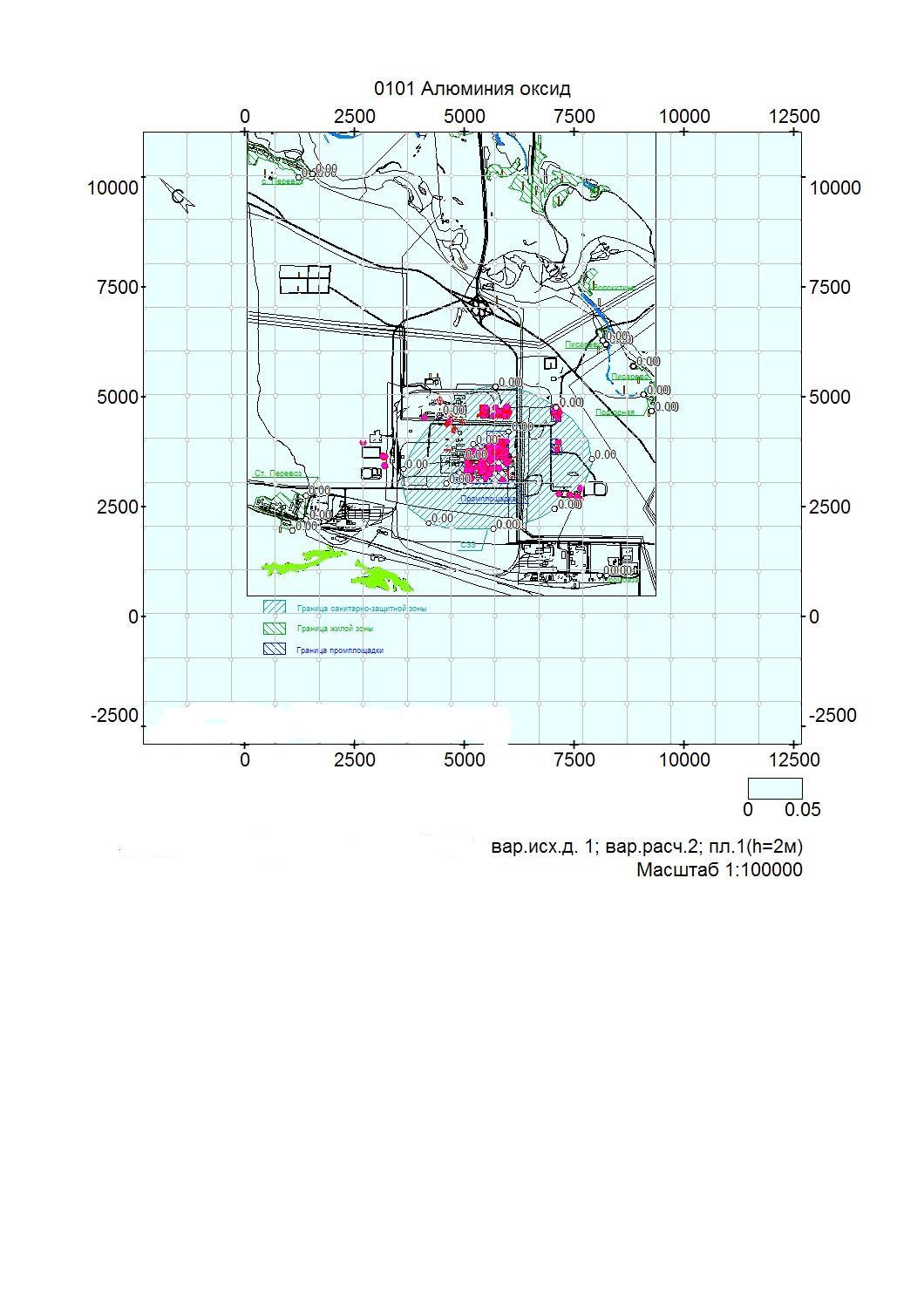

Мне, конечно, понятно, что прежде всего данные необходимо сначала загрузить в ГИС. Все расчетные данные берутся из Эколога. А в Гисе необходимо выполнить модель. Вот примерная картинка, что должно быть... правда она как раз из Эколога, теперь нужно это получить из ГИСа. т.е. если говорить примитивно, то на карту нанесена точка вокруг, которой необходимо показать концентрацию рассеивания.

Судя по описанию Вашей задачи, Вам нужно перенести модель рассеивания загрязнения от точечного источника из "Эколога" в "ARC GIS". Т.е. Вы хотите исключить "Эколог" из технологической цепочки. Если я прав, то на это уйдет уйма времени и труд программистов и спецов по ГИС. Нет общедоступного готового решения. Если Вы все же хотите использоать результаты работы "Эколога", то просто надо найти пути переноса результата в ГИС. Самое тупое - оцифровать контуры загрязнений по полученной картинке вручную.
