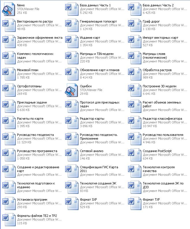

Посмотрите спецификацию http://turbobit.net/5e2dzima4siv.html, или все доковские файлы http://turbobit.net/0s7w5yhb051p.html
- док панорамы.JPG (114.52 КБ) 15503 просмотра

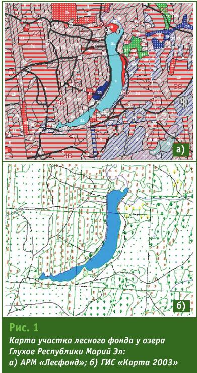

Вот Вам небольшая статья для затравки в области лесного хозяйства http://turbobit.net/3kkstyv2u9ju.html
- карта лесфонд.JPG (99.54 КБ) 15503 просмотра
