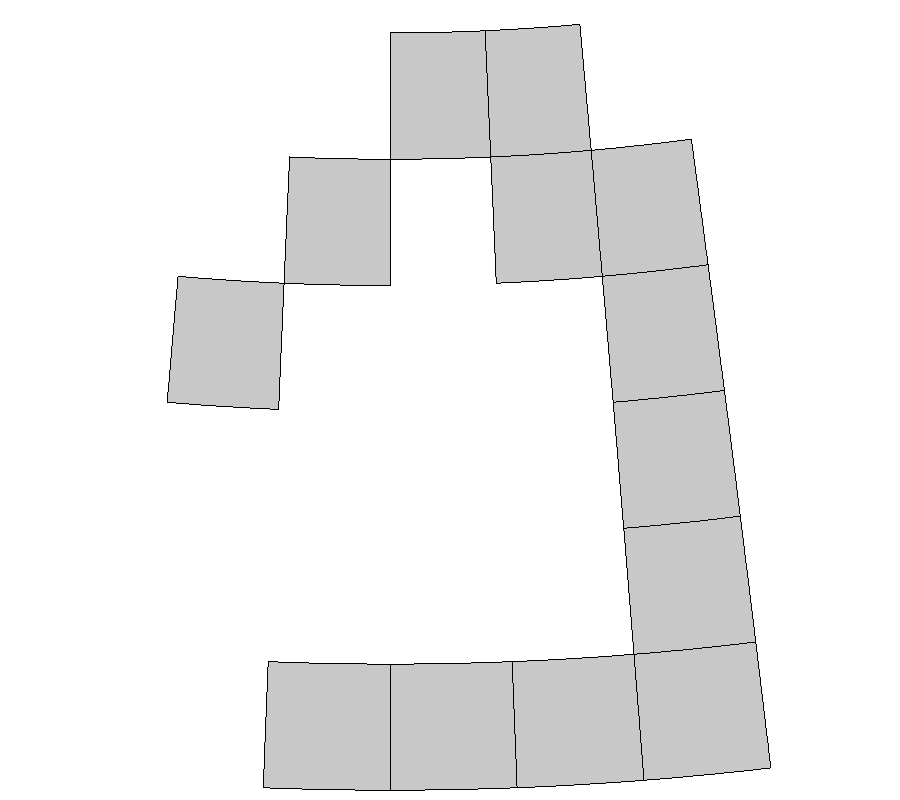

Вот что рисует мой MapServer по вашему map-файлу (слой p500_000_42):
Последний раз редактировалось Mavka 09 янв 2011, 18:46, всего редактировалось 1 раз.

Mavka писал(а):Вот что рисует мой MapServer по вашему map-файлу (слой p500_000_42):
да, когда локально, он отображается
а вот если обращаться удаленно на сервер именно на этот адрес и порт 213.184.244.58:180 он его просто не отображает
на другой удаленный сервер с другим ip и портом 80 проблем не было

1. Проверил, Apache на порту 180 работает корректно. По вашему файлу без изменений все работает.
2. Судя по логу, MapServer что то рисует, непонятно только какой слой. Вы используете такую ссылку?
http://213.184.244.58:180/cgi-bin/mapserv.exe?
map=C:/ms4w/apps/wms_izuchennost.map&
layer=p500_000_42&mode=map
Мой лог идентичен вашему:
[Mon Jan 10 10:09:24 2011].906000 msDrawMap(): Layer 2 (p500_000_42), 9.266s
[Mon Jan 10 10:09:24 2011].906000 msDrawMap(): Drawing Label Cache, 0.000s
[Mon Jan 10 10:09:24 2011].906000 msDrawMap() total time: 9.266s
[Mon Jan 10 10:09:24 2011].921000 msSaveImage() total time: 0.015s
[Mon Jan 10 10:09:24 2011].921000 mapserv request processing time (loadmap not incl.): 9.281s
[Mon Jan 10 10:09:24 2011].921000 msFreeMap(): freeing map at 0137B970.
Все, у меня идеи кончились.

короче получилось подгрузить
в map файле нужно было указать host=localhost , а не внешний а везде конкретный ip
сейчас попробую и кэширование так настроить
