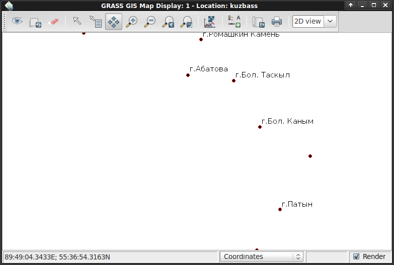

Вот что получилось (поставил везде кодировку cp1251):

Я старался :) Сразу предупрежу, делал не на Windows XP, а на Ubuntu Linux, но в случае подписей принципиальной разницы нет. Описывать особо нечего, посмотрите еще раз предыдущие посты, в wxGUI в Config --> Preferences везде поставьте кодировку cp1251.
Да, желательно увеличить разрешение текущего региона:
g.region vect=smoll_town_100 res=0:01
То же самое можно выставить в Config --> Region --> Set region

Возможно проблема в том, что в проекте неправильно настроена кодировка БД (utf-8):
g.gisenv --v
GISDBASE=/home/dima/laboro/GRASSDATA
LOCATION_NAME=kuzbass
MAPSET=mine_project
GRASS_DB_ENCODING=utf-8
GRASS_GUI=wxpython
При этом реальная кодировка данных там -- cp1251. Попробуйте сначала так:
g.gisenv set="GRASS_DB_ENCODING=cp1251"
а потом все сделать так, как показано на видео у amury'я.

ОГРОМНОЕ ВАМ СПАСИБО!!! У меня получилось!!! Какие ВЫ МОЛОДЦЫ !!!Самых наилучших вам пожеланий!!! СПАСИБО!
