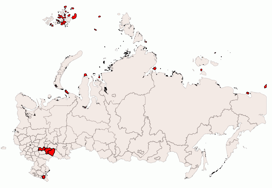

Похоже, что проблемы с кодировками GRASS в QGIS решили и я решил попробовать очередную попытку упрощения данных, но споткнулся на первом же шаге - загрузке шейпа в GRASS. Использую команду:
v.in.ogr -o dsn=C:/regions2000_wgs.shp output=result snap=100 min_area=1
Шейп в Меркаторе. Картина следующая (исходный слой и часть, импортированная в GRASS (красным)): почему-то выгрузились только некоторые фрагменты оригинального слоя.

Разобрался немного. При импорте в GRASS слоя с тыщами полигонов можно использовать опцию "-c" модуля v.in.ogr ("не зачищать полигоны"). И, чтобы отсеять совсем малые площади, можно исп-ть min_area=???
Дальше зачищаем полигоны уже в созданной из шейпа области:
v.clean in=regions2010 out=regions2010__clean tool=bpol,rmdupl type=boundary
bpol: break (topologically clean) polygons (imported from non topological format, like ShapeFile). Boundaries are broken on each point shared between 2 and more polygons where angles of segments are different
rmdupl: remove duplicate geometry features (pay attention to categories!)

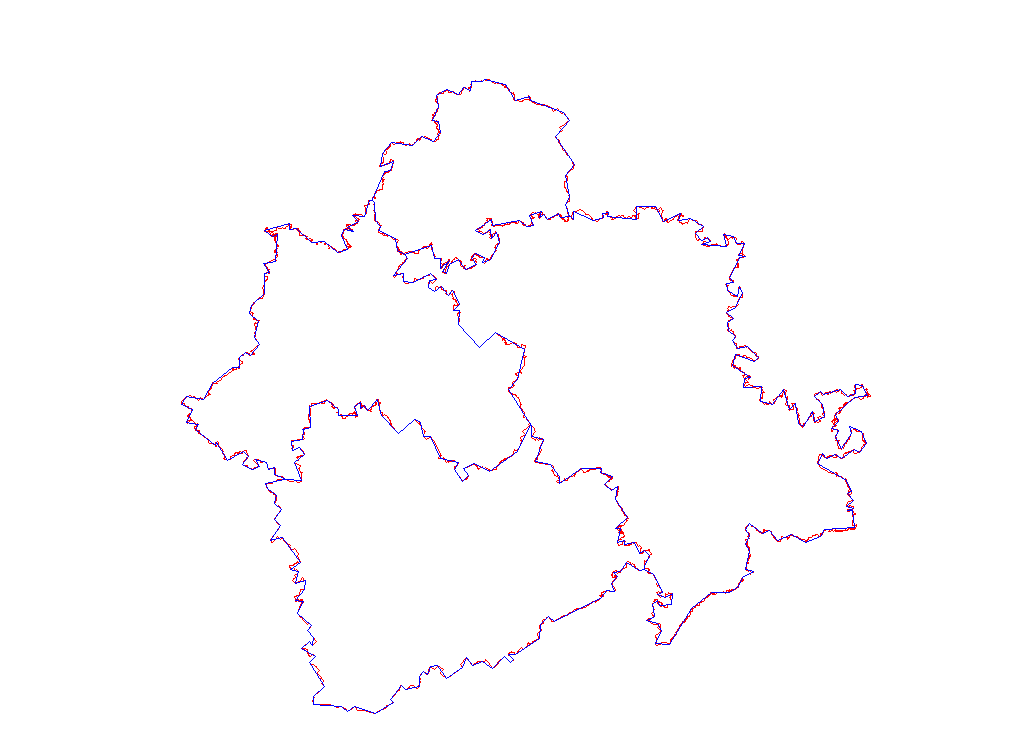

Исходя из мануала v.clean, он сохраняет топологию полигонов, в отличие от v.generalize (который прежде всего для линий).
Тогда можно сделать генерализацию так (например):
v.clean in=regions2010__clean out=regions2010__clean_prune tool=prune type=boundary thresh=3000
Получается примерно так:
