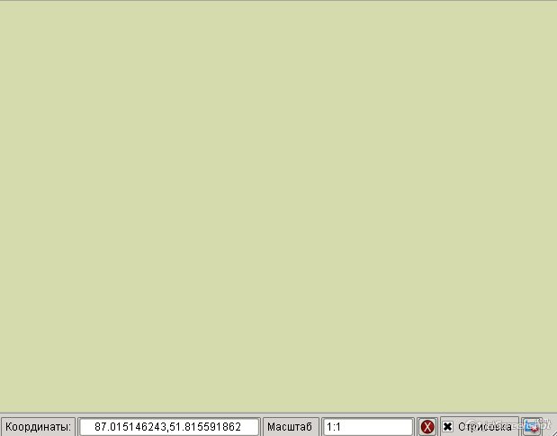

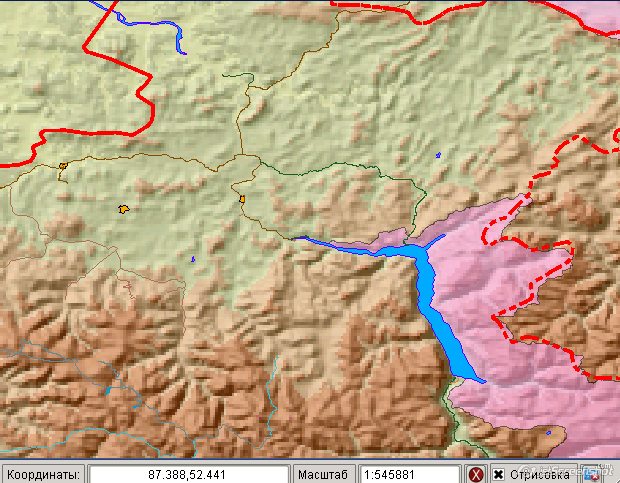

вы понимаете, что вы можете увеличить масштаб хоть до 1000000:1, но если ваши данные при этом годятся для 1:200000, то лучше от этого увеличения они не станут.
следите за масштабами:
1 к 500000
1 к 1

А разве в реальности не так? когда смотришь себе под ноги ты не видишь рельеф, ты видишь прямую поверхность.
Или я ошибаюсь?

Вы совсем запутали GTexan с пространственным разрешением. В компьютерных ГИС понятия масштаба как такового нет. Для растров просто говорят что пиксель имеет размер 0.001 м по высоте и 0.0013 м по ширине (пиксель может быть и прямоугольным и квадратным). В wld-файлах так и прописано.
Если размер пикселя 90 м (как в SRTM), то это не значит что растр в масштабе 1:90.
