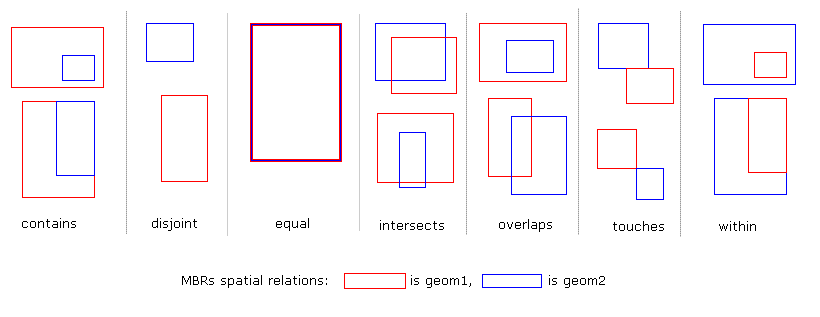

Re: Присвоение номеров малым объектам из одного большого
Методом "научного тыка" выяснилось, что операции intersect и in_within по своему принципу действия одинаковые, только последняя не объединяет точки. Так это? Правильно ли я понял? Алгоритм их действий каков? А то спарвкой мозг себе вынес - ни чего не понял...
P.S. Подошла именно intersect - правильно все расставила без пропусков и без нулевых.
- Дмитрий Барышников
- Сообщения: 2572
- Репутация: 261
- Pavel
- Сообщения: 171
- Зарегистрирован: 15 июл 2009, 07:45
- Репутация: 7
Шикарно!!!! Спасибо большое!!!:)
