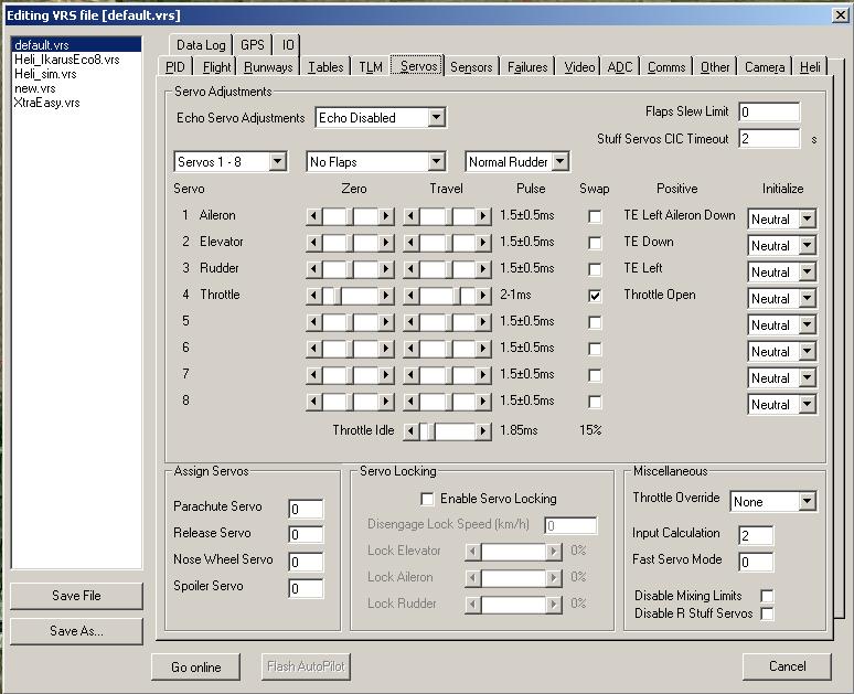

по умолчанию выглядит так, см. вложение (ESC E-flait 60)

В самом низу есть ribbon "Trottle idle". Вот из-за него вся и заковыка с незапуском контроллера. 1.85 мс это и есть примерно 10-15% газа. Нужно все собрать в полетное положение, закрепить самолет (или держать руками) и начать баловаться этой величиной в режиме Online. Сначала убираете на минимум (должен произойти сброс блокировки контроллера), потом прибавляете. Таким образом обнаружите минимум блокировки. Нужно выставить эту величину таким образом, чтобы блокировки не происходило.
Далее нужно отрегулировать диапазоны Throttle.
Удачи!
