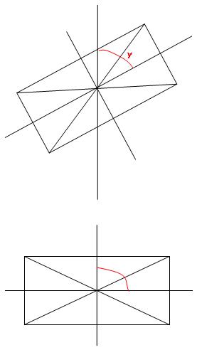

arzobispo
Сообщения: 230
Зарегистрирован: 10 сен 2008, 10:28
Репутация: 3
Re: Автоматическая замена объектов на карте
Сообщение arzobispo » 01 фев 2010, 08:18
Всем привет! :)
Вот вчера пришла идея, как все таки их можно заменить, вот токо надо бы код как-то нацарапать...
Итак, проводим у прямоугольника (их надо менять на другие объекты, например, для начала на простой объект - элипс) диагонали (для получения каждый раз центра), и через них перепендикуляры для вычисления угла поворота эллипса, угол будет нужен, чтобы новый объект (полигон) был на том же месте под тем же углом. По скольку у нас есть все координаты объектов, то программа (скрипт) вычисляет точно углы, центры и производит автоматическую замену.
С Уважением, Антон
Olga_@@@
Сообщения: 715
Ваше звание: городошник
Откуда: Екатеринбург
Сообщение Olga_@@@ » 03 фев 2010, 08:47
Мне кажется, угол поворота площадного объекта проще определить по взаимному расположению центроида и начальной точки контура.
reasonat
Сообщения: 257
Сообщение reasonat » 03 фев 2010, 10:30
начальная точка контура может быть где попало..
Olga_@@@
Сообщения: 715
Сообщение Olga_@@@ » 03 фев 2010, 11:33
reasonat писал(а):начальная точка контура может быть где попало..
т.е. Мапинфо не хранит порядок отрисовки узлов???
reasonat
Сообщения: 257
Сообщение reasonat » 03 фев 2010, 11:43
мапинфа-то хранит, а вот сами объекты могут быть нарисованы то снизу, то сверху, то против часовой стрелки..
Хотя, я вспомнила, в данном случае они все накопированы )
Olga_@@@
Сообщения: 715
Сообщение Olga_@@@ » 03 фев 2010, 11:48
да, раскопированны
