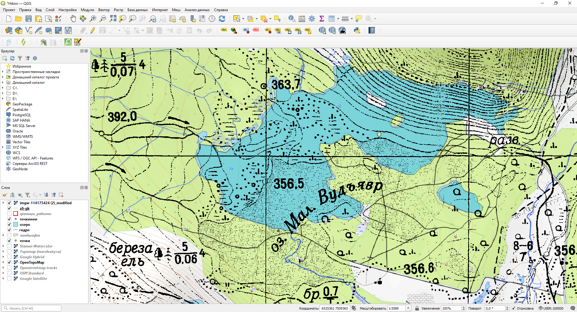

Здравствуйте!
Подскажите, пожалуйста, с чем может быть связана такая проблема привязки топографической карты масштаба 1:25000 по прямоугольной сетке?
Всё немного съехало.
- 2023-02-23_09-36-45.png (742.13 КБ) 13633 просмотра
- Игорь Белов
- Сообщения: 2243
- Репутация: 1514
Re: Километровая прямоугольная сетка топографических карт
Треть километра на таком крупном масштабе, это «немного»? Скорее всего, неверно указана система координат.

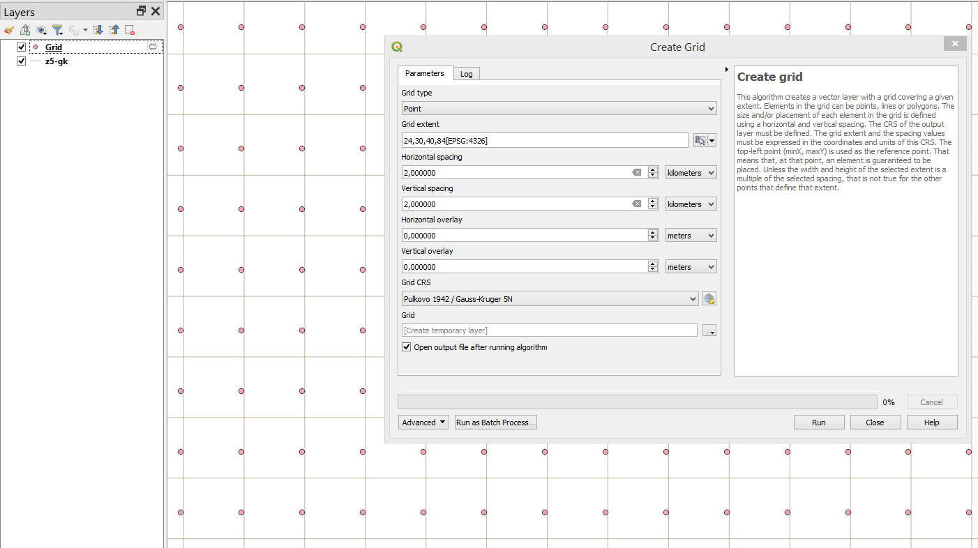

Какие параметры тут надо вписать, чтобы точки попали в узлы 2k сетки?
