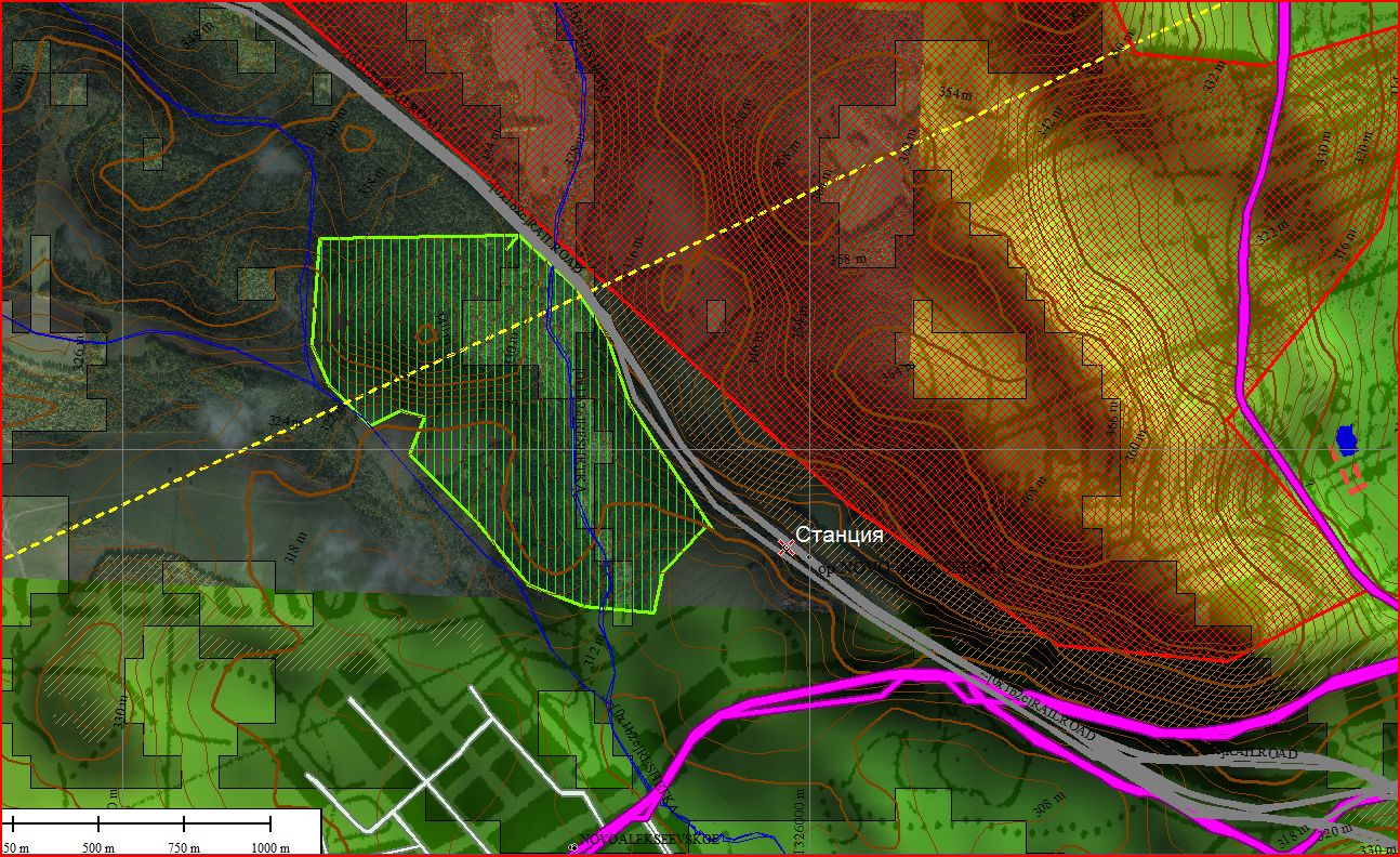

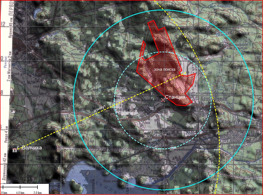

SS_Rebelious, вышек всего 7.
1 (на г. Волчиха) по первоначальным сведениям и 6 в последнем ответе (3 в п. Решеты и еще 3 в п. Старые Решеты).
Схемы расположения последних 6 вышек у меня сейчас нет.
Снова подвешиваю старые схемы, но это бестолку.. слишком неполная информация.

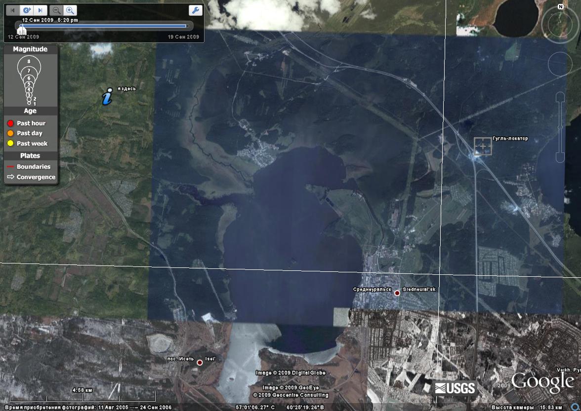

SS_Rebelious, а, Вы свой локатор на телефоне проверяли в лесу далеко от города? GPS есть в телефоне?
У меня коммуникатор HTC, GPS-модуль пока еще не купила, установлен гугль-локатор.
По моим наблюдениям, он показывает не место нахождения телефона, а ретранслятор, через который идет сигнал.
Вот, ниже пример натурных наблюдений на местности. Оператор сотовой связи - Билайн. Ошибка 11 км. Я стою в лесу на точке i, а гугль-локатор показывает, что я возле транспортной развязки на Серовском тракте, возле поворота на Среднеуральск.

GPS-модуля в телефоне нет. В лесу я его не проверял (предпочитаю old school - хожу по картам
) Наверное надо было как нибудь. У меня МТС. В городе яндекс мэпс показывают именно моё положение, а не положение вышки. Хотя глюки с погрешностью в пару десятков километров бывали, но они явно не связаны с тем, что показывалось положение ближайшей вышки.
Скорее всего Вы попадали в том месте в зону действия одной-единственной вышки.
