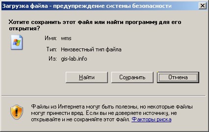

У меня по ссылке :
Мои действия ?

Сообщение Mavka » 07 сен 2009, 08:51
Этот файл сохранить и прикрепить к сообщению

Сообщение bim2010 » 07 сен 2009, 08:57
Вот файл

Сообщение Mavka » 07 сен 2009, 09:16
Не очень хорошо. Нормальные WMS серверы на такой запрос выдают GetCapabilites, а этот exception'ами ругается.
Работает и ладно.

Сообщение bim2010 » 07 сен 2009, 09:29
Ссылка как WMS сервер в QGIS заработала. Спасибо!
