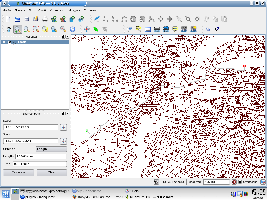

Сообщение stopa85 » 09 июл 2009, 12:49
Диплом защитил, отпуск отгулял, пора и честь знать:)
Возможности
К сообщению приложен архив с исходниками моего плагина и простой шейп-файл с данными.
Плагин умеет вычислять кратчайшие расстояния по дорожному графу, использует алгоритм Дейкстры.
На OSM-карте Берлина вычисления занимают меньше 3-х секунд (есть поле для оптимизации), это не считая времени потраченного на построение матрицы смежности.
Дополнительно представлены инструменты для отображения и редактирования направления движения по дорогам, возможность указывать скоростные характеристики дорог.
Установка
Я компилировал свой плагин вместе с qgis, поэтому инструкция по установке проста:
Скопируйте содержимое архива vrp-plugin-0.01.tar.gz в папку qgis-1.0.x/src/plugins/
В файл qgis-1.0.x/src/plugins/CMakeLists.txt добавьте строчку:
SUBDIRS (vrp)
далее следуйте инструкции по установке qgis.
ShortestPath mini Howto
Запустите qgis, активируйте плагин vrp.
В новый проект вставьте слой roads.shp из архива roads.shp.
Укажите настройки плагина. Команда меню "Модули-vrp-Vrp settings".
Road layer: roads
direction field: oneway
speed field: maxspeed
(остальное можно оставить по умолчанию)
Теперь:
1) у вас активировалась кнопочка показа направления движения, и
2) Если слой дорог в режиме редактирования, то Вы можете в режиме Vising редактировать направление движения по дорогам.
3) Боковая панель ShortestPath - в работоспособном состоянии.
Укажите начальные и конечные точки движения и нажмите на кнопку "calculate". Будет построен и отображен кратчайший маршрут - как на рис2.png
Заключение
Замечания, пожелания, вопросы задавайте тут. Пока мне так удобней.
Ну и это поправьте мой английский, если что...
P.S. Все таки цель проекта - интеграция ГА для решения транспортной задачи в QGIS. Не ругайте меня за мое высокомерное название плагина:-)
