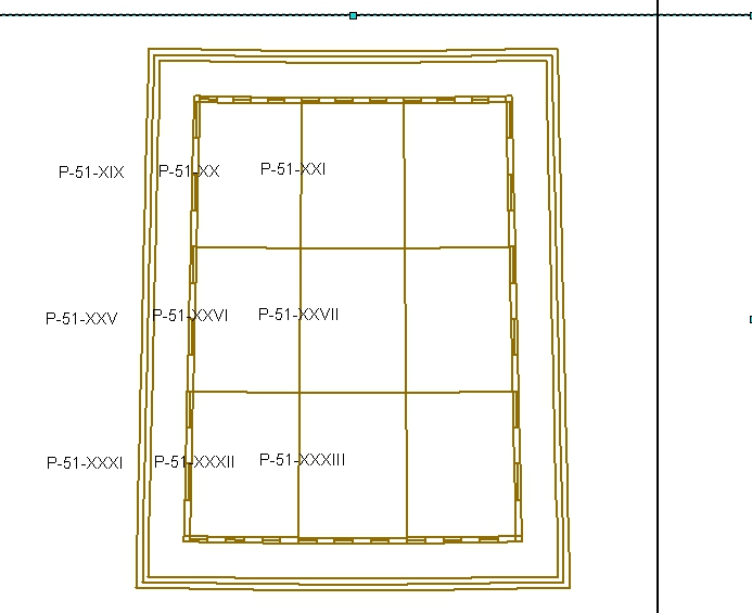

Сделал. По вертикали совпало, а по горизонтали уехало на восток, примерно на 82 км. Левый нижний угол центрального листа должен быть с координатой 390000, а он оказался 472000. При этом, ширина листа - всего 55 км, как-то странно напрашивается (55+55/2=82). Но почему?
х/з, у вас там странный сдвиг зоны на 1.5 градуса, это примерно 83.25км на широте 60 градусов. Смените центральный меридиан, сдвиньте на 1.5 градуса, все сядет.
Получилось! Это был хороший опыт.
Теперь я надеюсь последний вопрос. К этому шейп-файлу все аннотации были вынесены в персональной базе данных (*.gdb). И там координаты были просто Пулково-42, географические, и они соответственно не ложатся в "новый" шейп-файл ГК-21N. Есть ли простой способ переназначить (там 5 слоев) долготу? На целое число градусов, грубо говоря.
