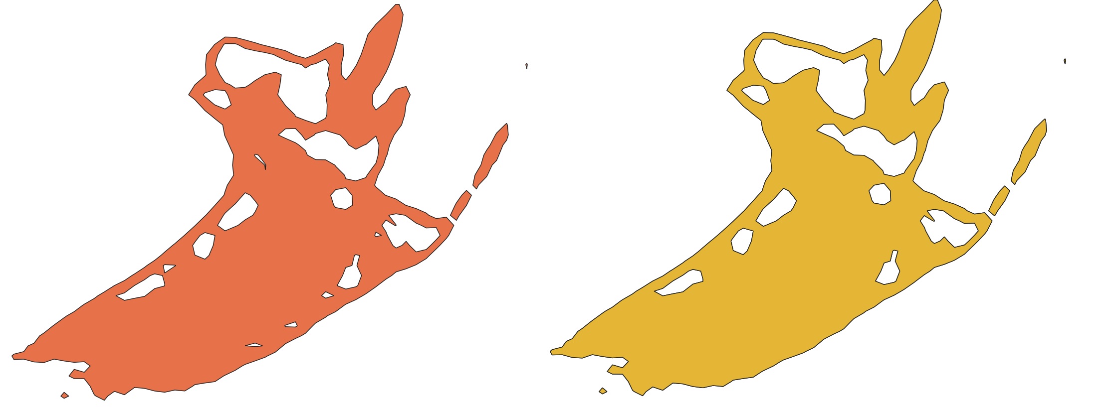

Вот только собрался об этом писать, что командой растеризация с нужным для меня разрешением, мелочевка убралась...

программку сделал, но сохранять пришлось через одно место - после замены S4 слота объект рисуется, но не сохраняется, R вылетает без сообщений, что-то внутри. Но в sf преобразуется нормально, и сохраняеться. Порог площади - конcтанта в начале скрипта.

Re: Закрытие отверстий в мультиполигоне
Добавлено: 02 дек 2024, 07:57
кстати, я так понимаю, что в мелких дырках сидели контура других классов. Поэтому удалять нужно не только мелкие дырки, но и мелкие контура во всех слоях. Как я и говорил, с этим вектором сплошной геморрой, лучше на растре :mrgreen:
