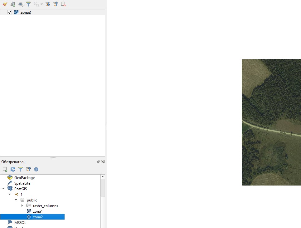

да, я поменял имя таблицы при загрузе одного растра, спасибо.
Еще вопрос, может знаете. В именах файлах .tif присутствует кириллица. И видимо поэтому он не читается. Это можно как то обойти? Кодировку chcp менял на 1251, но это только помогает отображать в самой консоле кириллицу.

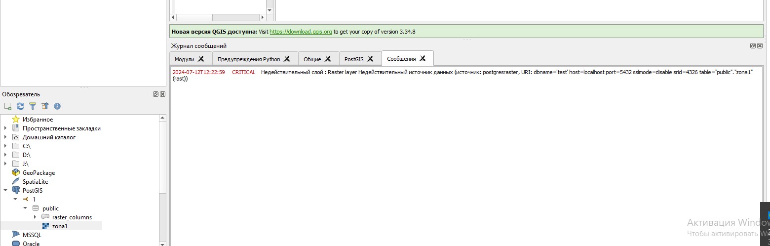

Слои получилось загрузить БД, но вот в самом QGIS, при попытке добавить слой в проект, вылезает ошибка.
При этом, если я загружаю только 1 растр, он его открывает. А если два и более в 1 таблицу, то выдает ошибку.

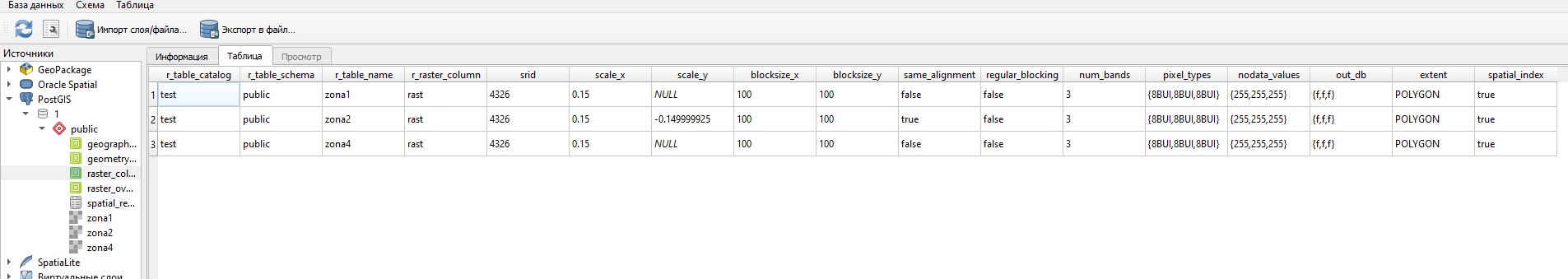

а в rasters_columns нет чего интересного? множество растров в такой тип каталога прилетает

Как то так. Добавить в слои тоже не могу.

Способы добавления одинаковые. Может дело в команде? Для массовых надо что то другое прописать?
raster2pgsql -F -I -C -s 4326 D:\projectMOQGIS\n\*.tif -t 100x100 public.zona4 | psql -d test -U postgres -h localhost
