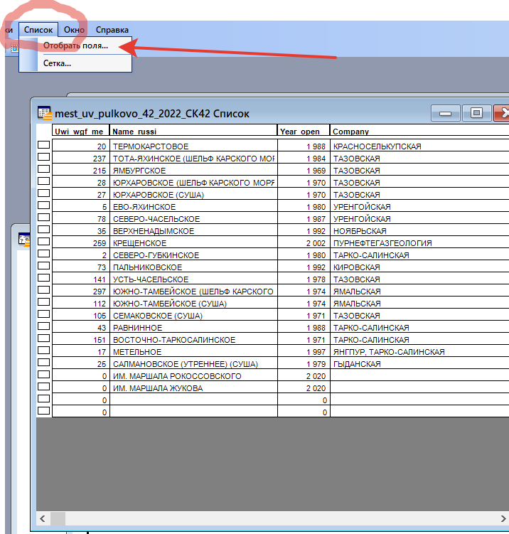

Alekseevich писал(а): ↑
30 янв 2023, 15:00
В 10 версии их вообще нет.

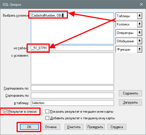

Тогда так:
1) Меню "Запрос\SQL запрос".
2) Выбрать таблицу, выбрать нужные колонки и не забыть OBJ.

Тогда так:
Не, кнопка то существует, но только не там.
