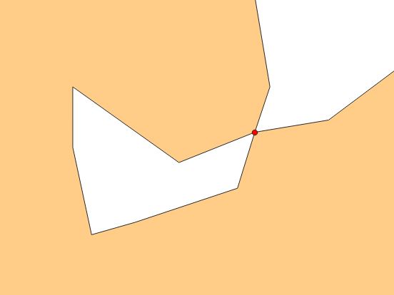

Но тут возникли сложности....
Операция по определению центров Poles of inaccessibility и радиусов наибольших вписанных в полигон окружностей успешно выполнена QGIS 3х для основной части полигонов. НО для 40 полигонов – софт пишет, что не может ее выполнить из-за ошибки геометрии. Выдает такое сообщение на каждый испорченный полигон:
Ошибка в них могла возникнуть после того, как весь массив геоданных я провела через операцию Dissolve Boundaries (это было сделано в ArcGIS Pro, Geoprocessing)
Думаю на это, поскольку до операции такого объединения – эти фрагменты считались в кугисе. Но пострадали таким образом только 40 фрагментов из 270 0000 полигонов обрабатываемого слоя. И та операция была необходима.
Может быть, будут идеи, что можно сделать с этими 40 испорченными полигонами, чтобы QGIS смог посчитать в них Poles of inaccessibility? Что именно случилось с их геометрией и как ее можно исправить?
Может быть, там случайно возникла мультиполигональность, как это проверить и как исправить?
Можно сделать с ними разные упрощения геометрии, зарастить их внутренние пустоты и т.д., попробовать по всякому – здесь важна не медицинская точность, а хотя бы примерное значение такого радиуса наибольшей вписанной окружности.
Прикладываю ссылку на zip папку с выборкой этих испорченных полигонов. Вдруг будут идеи.
https://drive.google.com/file/d/17C5r0G ... sp=sharing
Я не могу их выбросить, это большие полигоны, включить в них этот параметр обязательно. Хоть вручную считай..Feature (105032) from “SOSMA2016_SilkinObrab_R1_R9_diss_23utm” has invalid geometry and has been skipped. Please fix the geometry or change the Processing setting to the “Ignore invalid input features” option.

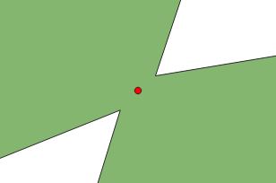

Лучше и не скажешьNatalia Novoselova писал(а): ↑25 окт 2022, 00:12Please fix the geometry or change the Processing setting to the “Ignore invalid input features” option.
Игнорировать ошибки геометрии (пропустить такие объекты) в Меню - Настройки - Параметры - Анализ - Общие - Фильтрация ошибочных объектов.
Большинство ошибок вашей геометрии вот такие: Найти все Вам поможет Меню - Вектор - Обработка геометрии - Проверка геометрии.
Далее, либо руками полечить каждую (например отодвинуть узлы - разомкнуть фигуру, что бы не касались границы), либо к примеру буферизировать весь слой чуть чуть, на 1 м, тогда такие не корректные пересечения превратятся во вполне допустимые "дырки":

Большое спасибо!
Теперь думаю, так и оставить эти исправленные полигоны в общей базе, или взять из этого расчета только значения радиусов (dist_pole), которые дает этот инструмент. Наверное, все таки второе, поскольку эта ошибка геометрии - стала ошибкой лишь в этой операции.
Не знала о возможности в кугисе по проверке геометрии - здорово, сразу все стало понятно.Найти все Вам поможет Меню - Вектор - Обработка геометрии - Проверка геометрии.
Да, с этой операцией я разобралась в самом начале. Включила игнорирование невалидной геометрии - после чего кугис обработал почти все из 278 000 полигонов. Эти 40 как раз то, что отсеялось. И я ломала голову, что с ними не так.AlexRomantsov писал(а): ↑25 окт 2022, 05:05Игнорировать ошибки геометрии (пропустить такие объекты) в Меню - Настройки - Параметры - Анализ - Общие - Фильтрация ошибочных объектов.
Так и сделаю. После построения буфера с 1 метром - все 40 обработались операцией Poles of inaccessibility.либо к примеру буферизировать весь слой чуть чуть, на 1 м, т
